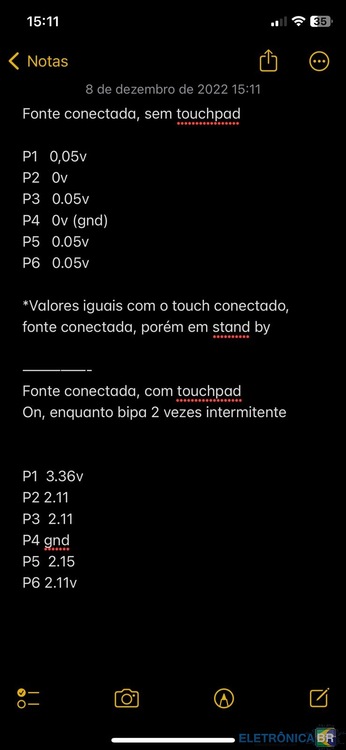

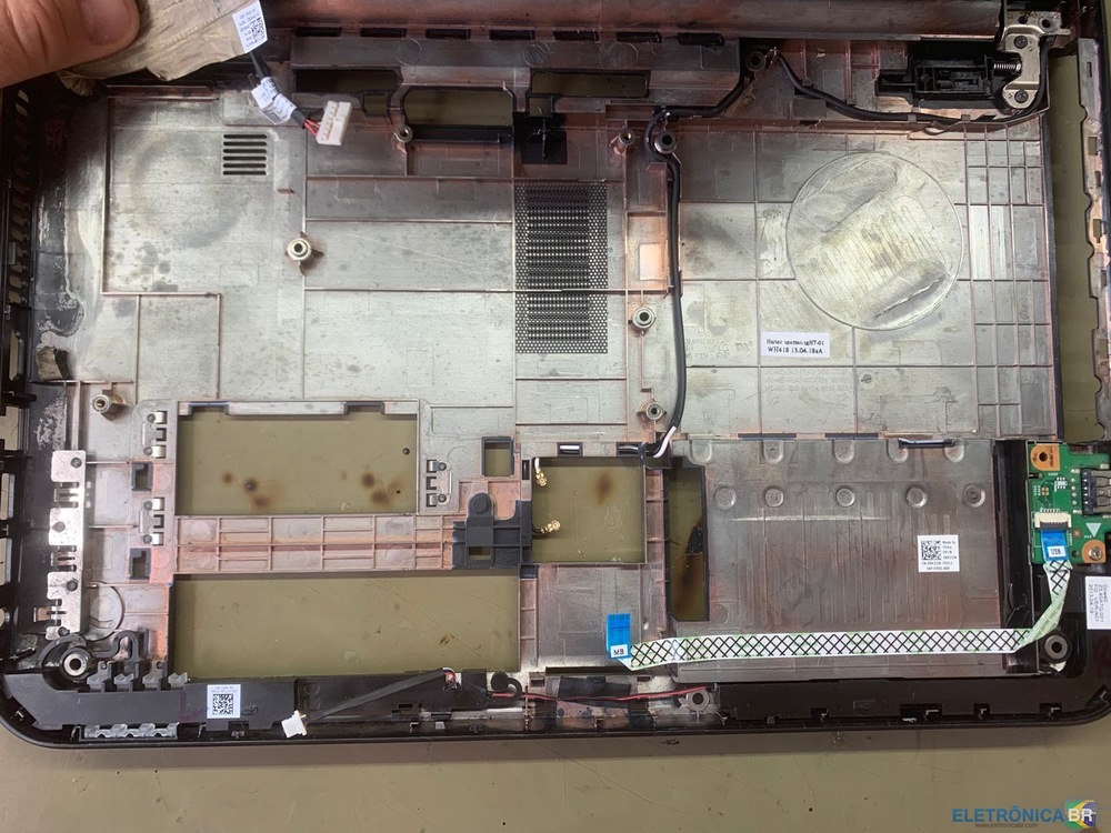

@xandaoferrari Esse notebook tem um problema cronico de umas 'latinhas' presas que caem na placa, danificando qq circuito que ele 'encoste'. Tome cuidado com essa informação. Tente medir os pinos com a placa em stand by sem o touch conectado e depois conecte-o para ver se alguma tensão ali altera. Tirei uma foto pra vc qual latinha. Na minha assistência ja apareceu mais de 10 casos desses com a placa danificada por ela. As vezes só a reremove-la ja resolve, outras ela realmente a danifica.
Link para o comentário
Compartilhar em outros sites
Obrigado pela informação sobre as latinhas!!! acabei de verificar e elas estão em seus devidos lugares até então (ufa 😅)
Desculpe a minha ignorância, mas é pra remover caso ela venha a encostar na placa ou remover dos lugares originais?
vou fazer o que me aconselhou sobre testar os pinos e já posto a resposta.
segue foto do touchpad e da carcaça
