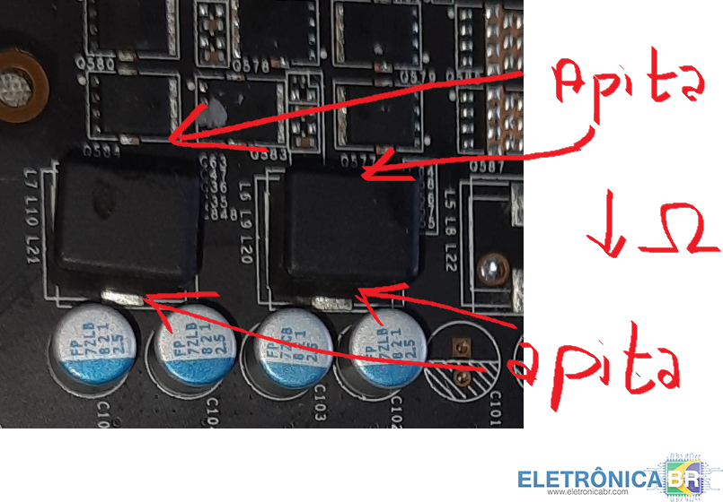

Estava usando meu computador e do nada os 2 monitores desligaram, reiniciei o pc e minha placa de vídeo não estava mais dando vídeo, abri ela mas só deixei pra lá.
Passado alguns dias tento limpar ela com alcool isopropilico, até que ligo hoje e ela funciona, apareceu no gpu-z, fiz testes de stress, até ai achei q voltaria a vida, ai do nada ela parou de funcionar de novo. Limpei ela novamente e conectei, agora quando tento ligar o pc, no mesmo instante ele desliga, ai tenta ligar dnv, e desliga, e sai um ruido estranho da placa de vídeo, até que chega uma hora q ela liga, mas sem vídeo. Já fiz os testes na pci express dela e nao está dando curto.
Na imagem estão as medidas de resistência que está dando no multimetro.
Também medi os capacitores pequenos que ficam no chip e esses 4 circulados apitam na medição.
Após assistir vários vídeos, vejo que não é pra esses componentes apitarem na medição.
