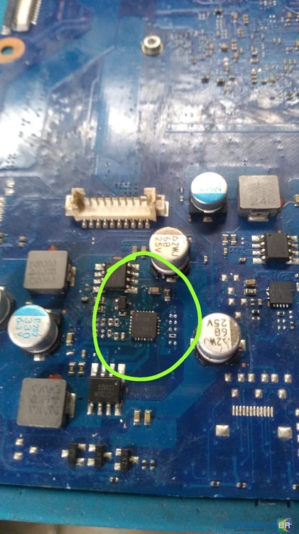

Olá!
Esta placa está apresentando um curto que não descobri em qual ou quais componentes apresenta o curto.
Removi o mosfet Q503 (segundo indicação da Boardviewer que mais se aproxima com a construção da placa)
A fonte assimétrica não acusa mais o curto.
Removi o R537 e injetei 1v no pad 2, voltou a acusar o curto. Não identifique nada aquecendo.
Quanto de volts e qual amperagem devo colocar para tentar descobrir o componente em curto?
Caso tenha mais algum teste a fazer, por favor, informar.
Ver foto
Obs.: processador AMD.

@ljainfor esse fet é AON7403,depois o Resitor  e do outro lado da placa tem o pwm 5117 que é na mesma linha.Eu trabalho aqui  com 5v/2 amp.e vou subindo apenas a voltagem devagarinho e aos poucos. Resolvi dois casos desses que era o pwm alterando.

Colega,
Tente subir a tensão aos poucos 0.5 v de acrescimo tipo 1 v e agora 1.5 v e depois 2 v . Aumente um pouco a  corrente procurando manter a tensão na placa.
Se você alimenta a placa com 1.5 v , vá aumentando a corrente de 1 Amp  2 Amp de modo a manter a tensão de alimentação e checando sempre aquecimento.

51 minutos atrás, ljainfor disse:
@luciana336 , @Roberto275803 entendi suas  colocações, porém  minha dúvida é se o ponto de injetar tensão é sempre onde removi o R37.
Sempre depois da bobina que alimenta o circuito. Por exemplo: linha de 5 v em curto. Retire a bobina principal da linha e alimente pelo pad da bobina em curto

@Roberto275803,@luciana336   encontrei o mosfet AP4232 aquecendo removi-o e não tenho mais curto.
Não tenho outro para colocar no lugar e não sei como testa-lo fora da placa.
Como ele fica perto do PWM ISL6265 surgiu a dúvida, PWM ou mosfet.
Existe algum ponto que possa injetar tensão nos pads de onde retirei  o mosfet ?
Segue imagem
