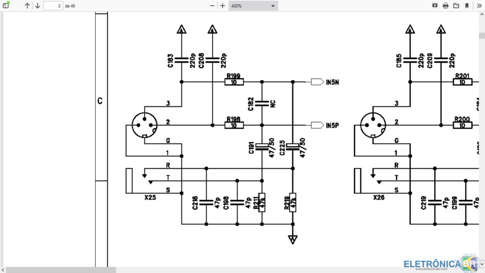

Tenho uma XR18 que sofreu avaria por um microfone sem fio, que tinha uma fonte muito ruim. Em resumo um canal, o 5, sofreu uma descarga (nao sei especificar, danificando a etapa de pré amplificação. Encontrei resistores abertos, o canal esta funcionando, ao menos a etapa de A/D, pois é possível ouvir o áudio capturado. O detalhe é que o sinal esta bem atenuado neste canal em relação aos outros e o ganho digital tem que ser aumentado em cerca de +60dB, sem falar que o som não fica totalmente fiel.
Alguém ja resolveu algum problema semelhante? se sim poderia compartilhar parte do diagrama? agradeço desde já!

Ola. Voltando para dar o feedback. Em analise ao circuito localizei 2 resistores de 10R abertos. Comparei as medidas com os outros canais nas linhas de entrada dos pre-amplificadores, e não encontrei mais nada alterado. Remontei a XR18 e o canal voltou a funcionar normalmente. Abraço a todos.
