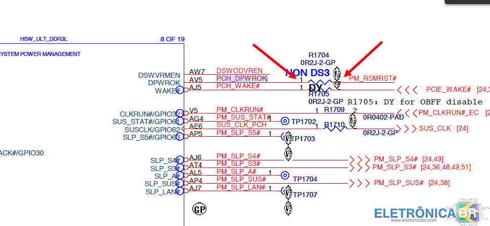

em análise Dell Inspiron 3442 // MB-13269-1 FX3MC REV: A00 // Não liga, tem 3,3V e 5V
AndreyBieging
@vado não cheguei a regravar a BIOS, fizeram isso na outra assistência. Eu retirei uma de uma placa sucata do mesmo modelo.
Vou regravar ela para testar, já que estou sem SIO na placa sucata já, só se eu pegar da minha boa de teste.
Se regravando a BIOS que achar não resolver, peço ajuda para prepararem como falou.

1 hora atrás, vado disse:
É amigo @AndreyBieging , parece tudo OK.
Os caminhos apontam pra problema na SIO mesmo, como os amigos disseram a cima.
Você disse que já regravou a Bios, a Bios corrompida também ocasiona a falta de PM_RSMRST#(RSMRST#_RST).
Antes de condenar a SIO, eu tentaria regravar a Bios denovo, uma Bios confiável.
Aqui no forum tem uns amigos que usam um programinha bem específico que prepara essa Bios confiável.
Pede uma força pra eles, um que conheço que faz isso é o grande @Átomos.
Uma coisa que eu tentaria também antes de condenar o SIO, seria fazer uma boa limpeza com álcool isopropilico, passar um fluxo nos terminais e jogar calor nele. Se o problema tiver relação com solda fria, isso vai ajudar.

24 minutos atrás, AndreyBieging disse:
@LEONTEC @adriano vasco @vado  Regravei a BIOS e a situação mudou.
Tenho 3,3V no PM_PWRBTN#, pino 117 do KCB, que zera ao apertar o power. Porém não tenho PM_SLP_S4# .
No Q1701 tenho 3,3V no pino 2 e agora tenho 3V no pino 3.
apareceu o PM_RSMRST#(RSMRST#_RST) tem 3.3v nele?

25 minutos atrás, vado disse:
@vado Tenho 3V nele.
19 minutos atrás, vado disse:
o PM_PWRBTN# tem que ir a zero e voltar pra 3.3v depois do start, como diz a sequência.
Faz bem isso, quando energizo a placa, sobe para 3,3V, zera e sobe novamente, sozinho. Se aperto o botão do power ele também zera e sobe também.

10 minutos atrás, AndreyBieging disse:
Isso acontece porque a sua placa tenta ligar sozinha por falta da pilha. Me parece que o Sio ta respondendo bem. Vc tem tensao de PM_SLP_S4# e PM_SLP_S3#?

18 minutos atrás, adriano vasco disse:
Então é culpa do BGA. Tenta precionar o BGA com força pra baixo e sem tirar a mão de cima dele, vc energiza a placa. O correto seria energizar a placa e apertar o botao, mas já que o Sio ta tentando ligar sozinho, nem precisa.
@adriano vasco Tentei sem sucesso.
Será que posso injetar tensão no PM_SLP_S4# com a placa ligada ou enquanto ligo a placa para ver se realmente é isso ?

44 minutos atrás, AndreyBieging disse:
@vado Placa não tem esse U3801, mas tem um resistor (R3801) de 0Ω fazendo um jumper entre os lados;
Então pela nossas análises, tudo leva a crer que o defeito tá na PCH/CPU.
Só fazendo um reball pra tirar dúvida, torcendo pra ela não tá queimada.
