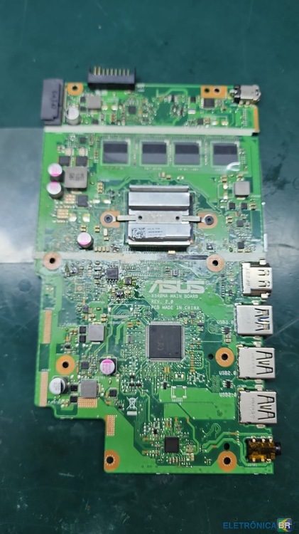

bios ASUS X543NA / X540NA / REV 2.0
19 minutos atrás, eduardow disse:
Estou com esse notebook apenas com senha na bios, da imagem certinho, já tentei de tudo, não acho a bios para ele.
Precisa ser especificamente para este modelo, já tentei praticamente todas as do fórum com placa parecida.
X540NA / REV 2.0
WhatsApp Image 2023-04-22 at 16.30.17.jpegsenhor tem um gravador de BIOS?

1 hora atrás, eduardow disse:
A única bios que da imagem é essa original dele com senha.
Apertando alt r ele só escreve o r no campo de senha.
ao errar 3x a senha ele trava na opção de senha inválida.
Só sai dessa tela com CRTL ALT DEL ou botao msm.
Amigo faz downgrade BIOS. Pra ativar alt + r

Amigo segue duas BIOS teste primeiro com rom 1
De feedback se deu imagem pra damos uma orientação
E se persistir o defeito tente a ROM 2
Estou no aguardo boa sorte.

Boa noite, desculpa a demora amigo, mas não funcionou.
Acabei upando agora o arquivo com senha, se alguém conseguir remover ou descobrir a senha no arquivo ficarei extremamente grato.
Vi em outro fórum estrangeiro que tem como descobrir, porem tentei mas não achei a senha hehe.
Se alguém conseguir por favor entre em contato, estou a tempo tentando achar essa bios mas nenhum arquivo que gravo da imagem, apenas esse funciona nessa placa.

Amigos, esse notebook apresentou novamente senha na bios, fui remover a senha, ao reiniciar ele apresentou senha, porem não é mais a senha anterior, uma loucura, eu n coloquei senha, ele criou uma sozinho hehe.
Tentei regravar o arquivo anterior, mas ele n sobe, só o arquivo atual.
Nunca havia pegado um notebook com essa condição, provavelmente é algo na placa.
O que venho pedir, é que novamente se possivel alguem descobrir a senha desse bendito.
A bios esta no gerenciador.

Em 17/01/2024 às 14:52, eduardow disse:
Senha: (97715767) ou (MAG250707)
