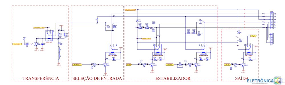

Pessoal!
Estou com esse Nobreak SMS Net4+ a uma semana na bancada. Já testei todos os Relés, mosfets, bc337 e nada. Ele faz exatamente como no vídeo, tirou da tomada ele derruba na hora. Ao tentar ligar ele só na bateria ele acende a luz roxa de pois vermelha e desliga como no vídeo.
Na imagem o unico que achei alterado foi esse BC337 no Q14 que já troquei e mesmo assim nada!

Cada técnico tem um procedimento para manutenção, eu por exemplo primeiro rodo o inversor.
A tensão de saida do lm19 esta um pouco alta , notmal 1,54 mas não creio que seja o problema
Veja os pulsos nos gates
Com ele em rede meça as tensões das fontes (+5,+15 ...)
De uma olhada na postagem do power sinus, pode ajudar

Vou verificar, porém, na maioria que vejo, ele as vezes funciona. Esse aqui desligou da rede cai na hora e não funciona. Se aplico 12v na fonte ele aciona a ventoinha e tem tensão por todo o circuito, isso com uma fonte de bancada.
Estou começando a achar que pode ser o transformador. Tenho como testar ele ?

Pode ser a conexão do transformador com os fios azul e branco (4mm2)
Veja tambem o circuito de verificação da ventoinha
Vou olhar mas na rede ela funciona. Se eu levantar o D9 e D11 só para teste ele vai funcionar sem passar pela proteção ?

Então tendo certeza que o fet esta bom eu trocaria D7 que pode estar com fuga
Realmente D7 em fuga. testei no multimetro e nada, quando injetei tensão nele apresentou a fuga. Agora ligou com a bateria. Porém fui medir tensão de saida e não tinha nada. Então liguei na rede para verificar e agora ele não está mais ligando pela rede. =/
Vou verificar todo circuito de entrada pela rede.

Com os multímetros analógicos era mais fácil medir fuga em semicondutores, pois eles forneciam uma tensão mais alta .
Verifique se há tensão AC no comum do rele de saida. Pode ser o rele , o tz drive ou o processador
Nossa, está com 15 V....  E agora??? Nossa já tô meio perdido de tanta coisa que testei nele.
