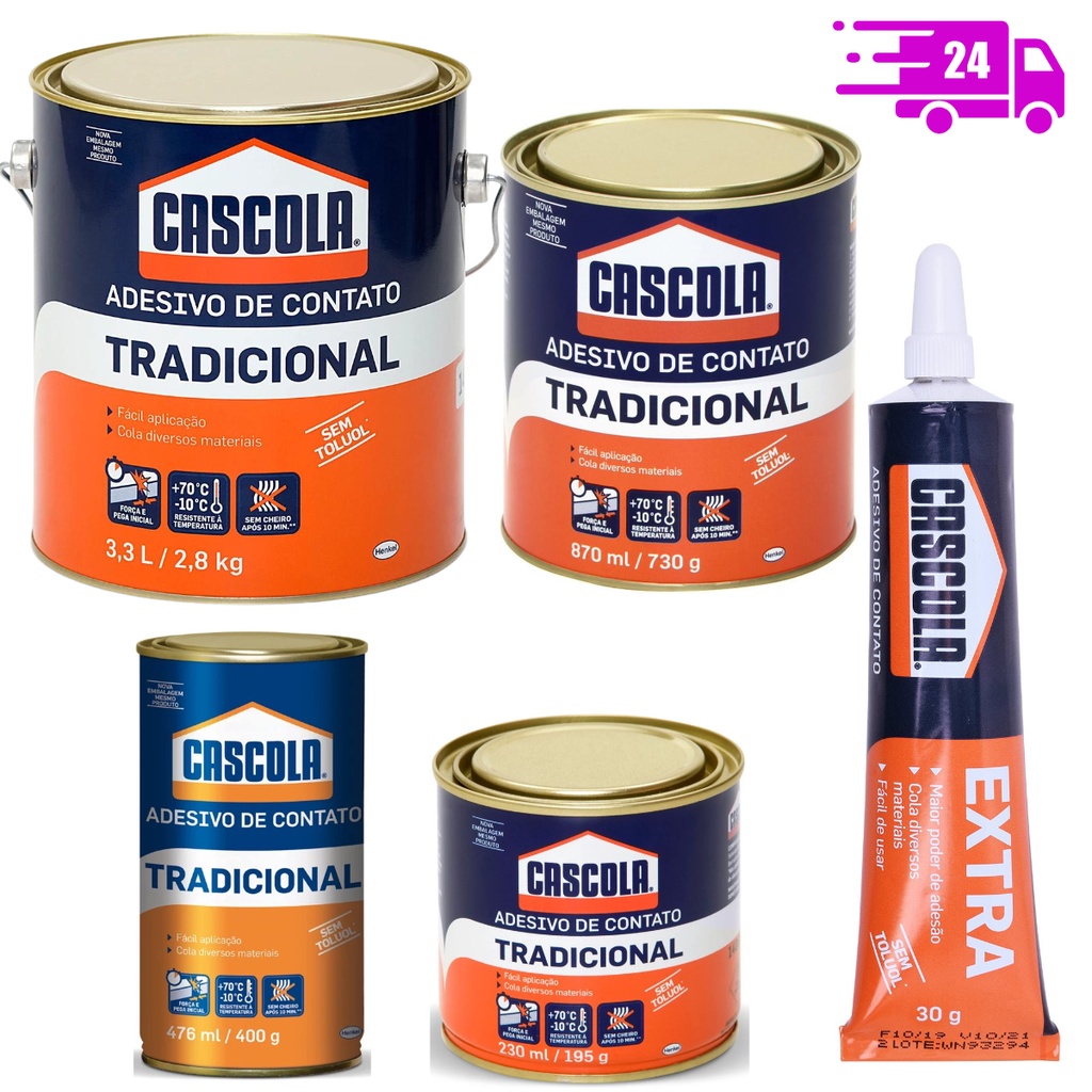

dúvida Qual a cola que suporta PET dos cartuchos de plástico HP 21 e HP 22 ? Qual a cola em que a fábrica utiliza para colocar os cartuchos de impressoras ?
Como colocar um cartucho HP21 da impressora F4180 para evitar vazar e a cola suportar líquido ?
compativel_cartucho_ag_para_hp_21_black_
A impressora F4180 suporta cartucho HP 21 e HP 22.
Sendo que a cola tekbond 793 não é suficiente para colocar e fica vazando.
Então a cola de sapateiro, ela é capaz de colocar esse plástico pet ?
4d9956b39d74f673fe3449d007d899b0D_NQ_NP_625602-MLB49902404041_052022-O.w
Qual a cola em que cola o plástico do cartucho HP 21 e HP 22 em que as fábricas utilizam para colar e evitar a entrada de ar nos cartuchos devidos a colagem sem a fixação adequada ?
