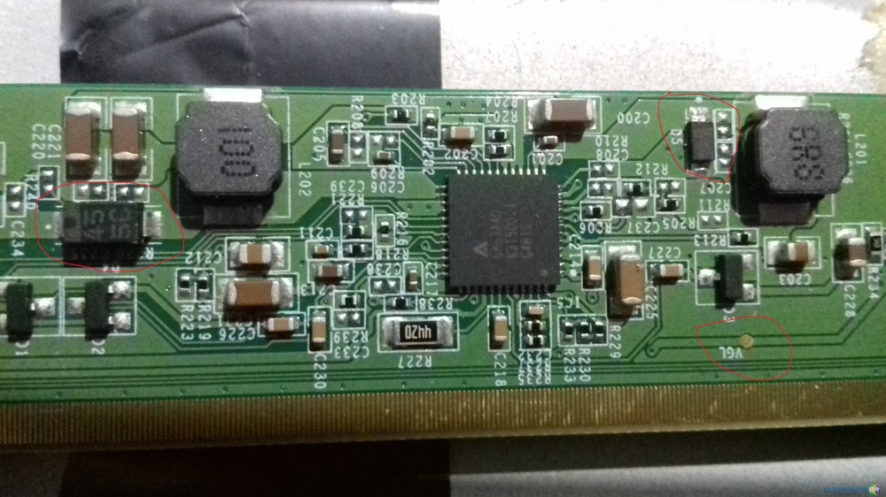

Bom dia amigo fiz o teste de continuidade nos pontos Vgl e Vgh e não apitou, significa nada em curto pelo que entendi, tem na régua a Vcon dois diodos, fiz o teste um deles em um sentido da um valor no outro nada é o correto, mas tem outro menor conforme foto anexa ai que medindo de um lado da em torno de 200 e pouco e medindo do outro virando as ponteiras do multimetro também da um valor de 900 e pouco, este diodo D5,  não deveria dar nada também?

Bom dia amigo então fiz o teste de continuidade no Vgl e Vgh e não apitou significa que tá bom, na régua a Vcon tem tensões de quase 12 V em uma bobina e em outra encontrei os 3 V, e como eu faço para injetar estas tensões no Vgl e no Vgh? Se uma tensão é positiva e outra negativa? Tenho uma fonte de bancada mas acredito que tenha somente tensão positiva.

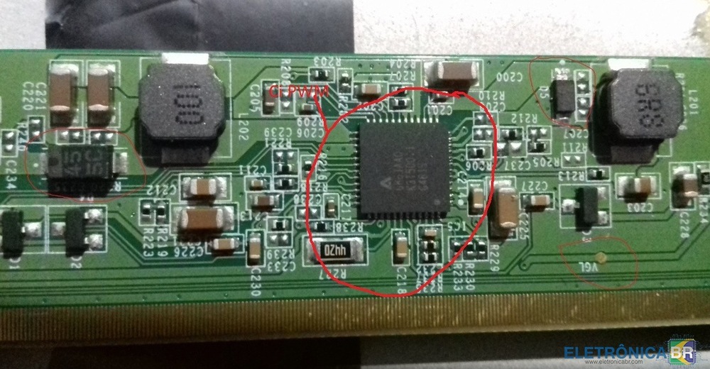

O que vc tem não é o mesmo modelo entendi. Olha eu andei refazendo testes aqui e descobri que o Ci ali próximo é o ci 6861aaq, e ele fica mesmo próximo ao ponto Vgl e Vgh, achei um cara no youtube falando algo sobre este ci, mas era tudo em Inglês não entendi quase nada, mas deu pra ver alguns pontos pra medir a tensão ai vi que nos pinos de entrada dele o ci consegue receber a tensão correta mas as saidas para o Vgl e o Vgh não tem por isto que estes pontos estão sem alimentação, só deve ser mesmo este ci o culpado ou outra coisa matando a saida. O que vc acha? Segue a foto deste ci em anexo.

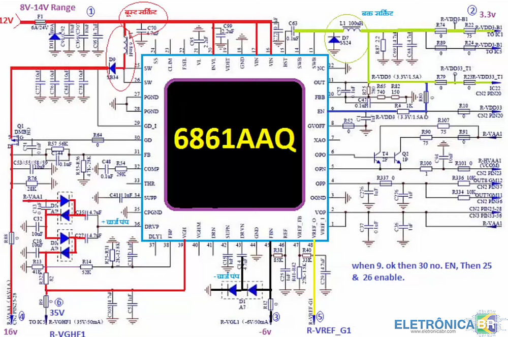

Esse é o esquema desse ci. Observe que o pino 9 é o Enable (En). Esse pino precisa ter 3v pra funionar.
Observe também que o pino 45 é a saída do VGL. Seguindo essa linha (pino 45) veja se não tem um resistor de 0 ohm (fusível). Se tiver, retira ele pra ver se as tensões voltam. E no pino 39 tem a saída do VGH. Veja se nessa linha (pino 39) também tem um resistor de 0 ohm. Se tiver você tira também pra ver se voltam as tensões. Quando você mede e não acha curto neles, em relação ao terra não significa que essas linhas não estejam em curto dentro da tela.

@Adriano Presley conseguiu fazer o teste com o multímetro (analógico) se ao ligar apresenta tensão de vgh e vgl ? Pergunto porque se existir, mesmo que por um breve instante, o defeito não é o ic e sim o display.
Ocorre o seguinte. O ic que é responsável por gerar as tensões de alimentação do display é muito criterioso. Já peguei display danificado que derrubava as tensões, entretanto, não havia curto o resistência baixa entre as saídas e o gnd. Com osciloscópio consegue perceber que por frações de segundos as tensões sobem próximo do valor nominal e em
seguida é interrompido.
Se não tiver osciloscópio e possuir um ic desse para substituir, será ideal.
A solda de smd em invólucro qfn  necessita de experiência e é impossível removê-lo com o ferro de solda.
