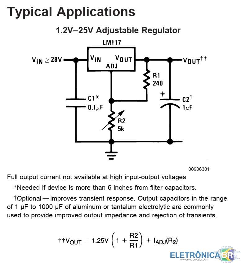

Estou estudando com UM NOBREAK UPS 1000 ONE MCM.
O mesmo apresentava problema onde ele ligava, acionava o LED de carregando a bateria e quando desligava ele da tomada de 110v, ele desligava.
Encontrei um setor que esquentava demais, retirei um REGULADOR DE TENSÃO e precisava de ajuda para entende-lo melhor.
Datasheet em observação
KA317 - Datasheets - EletrônicaBR.com (eletronicabr.com)

1 hora atrás, flaviomilk disse:
Olá amigo, pelo datasheet você pode obter até 37v na saída output. De entrada pode até no máximo 40V.
Dê uma olhada melhor no datasheet pois você pode regular a tensão de saída confirme tenha uma certa resistência no pino 1.
Ah obrigado, eu assisti um vídeo a esse respeito.
mas pelos testes de Diodo que fiz no multimetro, ele apresenta alguma coisa errada?
