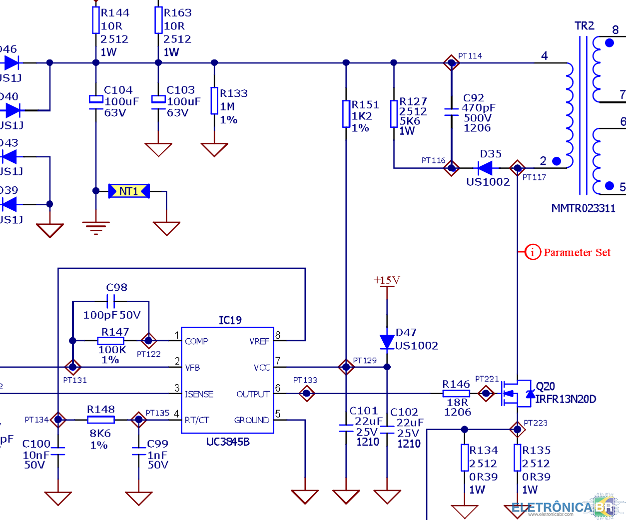

estou com esse nobreak que não liga. nenhum sinal, como nem da nenhum sinal de vida e fusíveis e afins estavam ok, fui direto na alimentação do ucontrolador IC11. Nenhuma tensão segui para um regulador IC12 nada na saída e nada na entrada, retirei o transformador tr2 testei em um oscilador e esta ok. cheguei em Q20 com curto entre source e gate, aparentemente é um FR13n200, não achei nada na internet referente a este componente mas achei algo sobre um fr13N20D. verifiquei os diodos ao redor do que creio ser um FET. e aparentemente tudo ok. queria sabe se alguém tem alguma indicação de um equivalente ou pode confirmar o código do componente, antes de eu tentar um IFR.  e se pudessem postar essa parte do esquema(se permitido)
