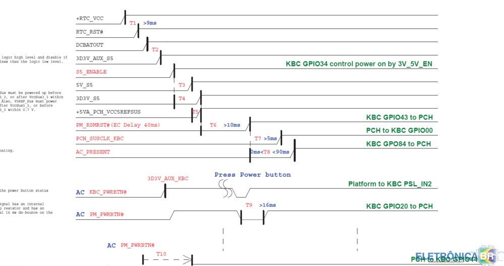

Postado 2 de Fevereiro de 2024 2 anos boa noite amigos estou com essa placa que esta com consumo de 0.008mah e quando aperto power nada acontece. nenhum leds da placa tbm não acende. ja regravei bios com dois chip diferentes e com 3 arquivos tenho 19v 5v e 3v fixos sem variações 3v na bios 3v no power zera quando pressionado ja liguei sem processador ja troquei o processador mas, não pelo mesmo I7 e as bios que regravei foi com nome de I5 alguem teria algo para acresentar Editado: 2 de Fevereiro de 2024 2 anos por Antonio vm

Postado 3 de Fevereiro de 2024 2 anos @Antonio vm AC_OK foi verificado? Sem isso a placa não liga. No sio é o sinal "PSL_IN1" e no charge é ac_ok.
Postado 3 de Fevereiro de 2024 2 anos @Antonio vm boa tarde, concordo com o amigo Gilson, sua analise inicial não está errada, porém esta incompleta... Sugiro nesse caso, verificar a sequencia de start, página 98 do esquema, como o próprio nome sugere é uma sequencia, se algum sinal estiver faltando no inicio, compromete todo o restante da sequencia.
Postado 3 de Fevereiro de 2024 2 anos tem o sinal de Lid# que sai do transistor de efeito hall e vai direto para o super io veja se ele tem 3.3v no super io
Postado 7 de Fevereiro de 2024 2 anos Autor @Gilson Macedo desculpa pela demora amigo fazendo as medições que mencionou AC_OK pino 13 do CI de charger tenho 3.3v R2768 lado ac_ok 3.3v lado do PSL_IN1 0v R2763 lado AC_in 0v lado PSL_in1 0v Q4001 S- 3.3v D - 0v G- 0v SIO - pino 73 PSL_in1 - 0v Editado: 8 de Fevereiro de 2024 2 anos por Antonio vm

Postado 7 de Fevereiro de 2024 2 anos Autor @Gilson Macedo Outra analise, D2702 pino 1 PLS_in2 0v que vai para pino 93 do SIO pino 2 kbc_on 3v pino 3 kbc_pwrbtn 3v e zera quando pressiona pwr Editado: 8 de Fevereiro de 2024 2 anos por Antonio vm
Postado 7 de Fevereiro de 2024 2 anos @Antonio vm E o sinal "PSL_IN1" que havia pedido pra você aferir?
Postado 7 de Fevereiro de 2024 2 anos 4 horas atrás, Antonio vm disse: @WJinformatica2016 obrigado pela ajuda mais eu não achei LID# no super IO No esquema que estou usando, o sinal é o LID_CLOSE# presente no pino 17 do SIO. Qual esquema vc está usando, uma foto da placa com a identificação dela ajudaria na análise.

Postado 8 de Fevereiro de 2024 2 anos Qual esquema esta seguindo? No meu esquema o D2702 não tem AC_IN.
Postado 8 de Fevereiro de 2024 2 anos Autor @master7 pino 17 do SIO tenho 3.3v @py2eb voce esta certo amigo
Postado 8 de Fevereiro de 2024 2 anos Autor @master7 está as fotos meu amigo, mais o nome correto é LID_CLOSE#
Postado 8 de Fevereiro de 2024 2 anos 22 horas atrás, Antonio vm disse: D2702 pino 1 PLS_in2 0v que vai para pino 93 do SIO pino 2 AC_IN 3v pino 3 kbc_pwrbtn 3v e zera quando pressiona pwr Na minha análise: D2702: Pino 1 = 3V [PSL_IN2] (recebe 3V do RTC_AUX_S5 via R2704 e pulsa LOW junto com KBC_PWRBTN#) e vai ao Pion 93 do SI/O Pino 2 = 0V [KBC_ON#] Pino 3 = 3V [KBC_PWRBTN#] (pulsa LOW qdo aperta o botão Power) No SI/O Pino 17 (LID_CLOSE#) = 3V Pino 73 (PSL_IN1) = 0V Pino 93 (PSL_IN2) = 3V (pulsa LOW durante o power) Pino 74 (PSL_OUT) = 3V (só após PSL_IN1 e PSL_IN2 estarem OK) Pino 75 (VBKUP) = 3V Editado: 8 de Fevereiro de 2024 2 anos por py2eb

Postado 8 de Fevereiro de 2024 2 anos RTC_AUX_S5 => R2756 => EC_GPIO72 => R2704 => [PSL_IN2] EC_GPIO72 (3V) tbm vai ao pino 75 do SI/O (VBKUP) Editado: 8 de Fevereiro de 2024 2 anos por py2eb
