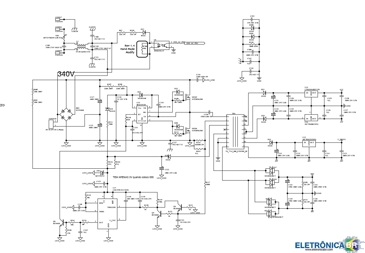

Olá à todos,
Estou procurando pelo esquema da RCF ART 915 A ou AX, apenas para confirmar como a troca de tensão é feita, se no caso de 220V para 110V é só retirar o jumper interno e trocar o fusível.
Caso alguém possua o esquema de algum outro equipamento RCF e possa enviar, seria de imensa ajuda também.

É ao contrario! Tensão 110v fica com Jumper, Tensão 220 sem jumper.
Em 127v ac é necessário remover o jumper con10 e dobrar o valor da corrente do fusível e as vezes alterar o NTC, pode ser que ele aqueça muito pois será o dobro de corrente.
rcf.png.5463e74661603865951bd76936180c32.png.aa08d913b141313bdfd3feeb2f44b45d.thumb.png.d7b9600544d042d385ae551740da4783.png
