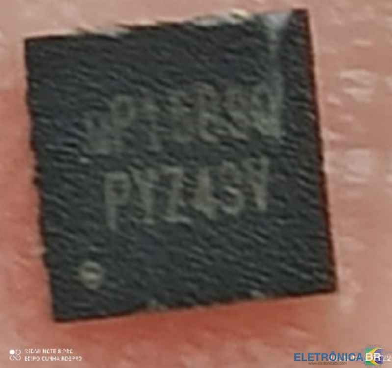

o que eu encontrei foi esse Ci aqui perto da memória Ram pegando fogo
no mais todas as bobinas estão zeradas apenas uma que é logo acima onde tem o gerenciador de bateria que tem uma tensão de 2.6V

@edipocunha , a imagem que enviou não dá pra ler nada. Você precisaria de um microscópio desses mais simples que pluga na USB e amplia a imagem na tela do PC. A partir daí com essa referencia do componente pesquisar na internet e com certeza vai achar sobre e onde comprar.

Na imagem que anexei tem o modelo no boardview up1589 =D

Em hipotese algum plugue os 19v sem o pwm no lugar ok? Sem ele os mosfet's podem deixar passar tensão alta paras bobinas. Aí já era
