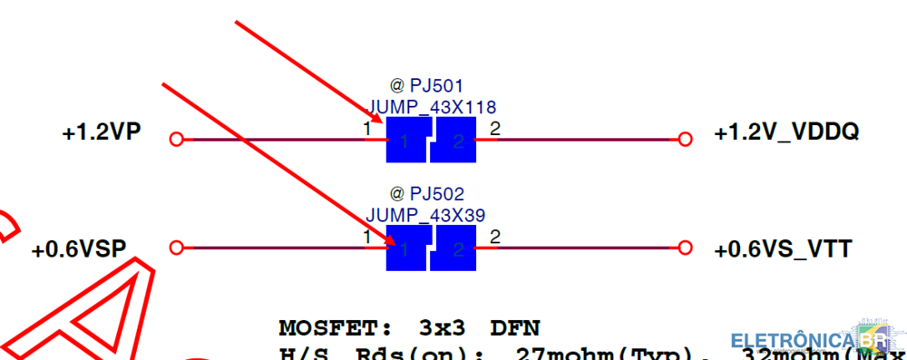

Em 10/06/2024 às 23:28, infocel technology disse:
Se vc esta sem tensao +VCC_SA, vc pode fazer um teste remover a bios e verificar se aparece essa tensao.
Bom Removi a bios mas o PJ 501 e 502 não tem tensão. UC7 i 1.2v chega, mas os pinos 2 e 4 que teria que medir ? era para chegar 3v no pino 4?

2 horas atrás, Cristoffer Ovelha Sheep disse:
Bom Removi a bios mas o PJ 501 e 502 não tem tensão. UC7 i 1.2v chega mas os pinos 2 e 4 sem tensão
o resistor RC10 Chega 3.3v
Editado: por Cristoffer Ovelha Sheep
  • FLAVIOTECH alterou o título para Acer C5V01 - LA-E891P - Liga, mas não dá vídeo
Chega +1.2V_VDDQ no pin 5 do UC7?
Coloque a bios no local e meça PJ 501 e 502 outra vez
Editado: por vado
Em 15/06/2024 às 21:01, Cristoffer Ovelha Sheep disse:
Chegar não, sair 3v.
Capacitor tem que medir ele fora do ckt e na escala de capacitância.
