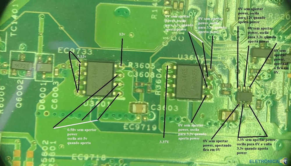

Postado 21 de Agosto de 2024 1 ano Boa Tarde!!! aparelho não liga, quando aperto botão power ele consome 0,25a na fonte de bancada e zera. poderiam me auxiliar nesse note? Editado: 29 de Agosto de 2024 1 ano por willian490ms
Postado 24 de Agosto de 2024 1 ano @willian490ms Na página 98 há uma sequência básica que precisa ser sequida. Com apenas 0,25a de consumo há uma certeza de que muitas fontes não estão sendo acionadas.
Postado 25 de Agosto de 2024 1 ano @willian490ms vc deve seguir a sequencia de start da pagina 98, conforme coleca falou e ver na sequencia qual é a tensao q nao está subindo ao ligar a máquina. Provavelmente vc tem alg tensao de transferencia da pagina 36 do esquema q nao está subindo, verifique
Postado 26 de Agosto de 2024 1 ano Autor @Motta Álvaro @kazuki yano @Gilson Macedo fiz algumas medições.
Postado 26 de Agosto de 2024 1 ano @willian490ms u3606 ta dando 1.5v qnd aperta power nos pinos 1, 2, 3? Vc constatou a ausencia de alg tensao seguindo a sequencia de start da pagina 98? Informe qual tensao esta ausente
Postado 26 de Agosto de 2024 1 ano Autor @Motta Álvaro 1-2-3 Source 1.5V, 4-Gate 11v, 5-6-7-8 Drenos 1.5v, todos quando aperta o power.
Postado 27 de Agosto de 2024 1 ano Autor @Motta Álvaro PU4103, esquentando, fonte fica com 0.10A sempre agora e não aciona o power... tem algum compativel?
Postado 29 de Agosto de 2024 1 ano Autor @Motta Álvaro TROQUEI O pu4103 e voltamos a estaca zero. o PU9201 teria que ter 5v no pino 24 correto? minha duvida é se tem q ter essa tensão antes de apertar o power ou só depois, pq não estou achando a tensão de 5V_S0
Postado 29 de Agosto de 2024 1 ano @willian490ms Amigo faça o seguinte meça todas bobinas nesse tempinho que a placa liga e veja se todas estão subindo como deveria se todas estiverem dai vamos para outro passo mas no teu cao tem alguma talvez não subindo
Postado 29 de Agosto de 2024 1 ano Autor @WJinformatica2016 PL4701 - 1.53V PL4001 - 2.74V SEM PRECISAR STARTAR PL4801 - 0.72V PL4301 - 0.68V PL4401 - 0V PL9201 - 0V PL4201 - 0.84V PL4601 - 1.18V PL4101 - 4.8V SEM PRECISAR STARTAR PL4102 - 3.2V SEM PRECISAR STARTAR

Postado 29 de Agosto de 2024 1 ano 20 minutos atrás, willian490ms disse: @WJinformatica2016 PL4701 - 1.53V PL4001 - 2.74V SEM PRECISAR STARTAR PL4801 - 0.72V PL4301 - 0.68V PL4401 - 0V PL9201 - 0V PL4201 - 0.84V PL4601 - 1.18V PL4101 - 4.8V SEM PRECISAR STARTAR PL4102 - 3.2V SEM PRECISAR STARTAR tem certeza que é pl4201? não tem no esquema
Postado 29 de Agosto de 2024 1 ano 16 minutos atrás, willian490ms disse: @WJinformatica2016 FEITO essas tuas medições estão tudo abaixo. 1.8 ta com 1.5, 5 esta com 4.8 e por ai vai será que teu multimetro ta com a pilha fraca?
Postado 29 de Agosto de 2024 1 ano Autor @WJinformatica2016 9 minutos atrás, WJinformatica2016 disse: tem certeza que é pl4201? não tem no esquema PL4501, Perdão digitei errado
Postado 29 de Agosto de 2024 1 ano Autor @WJinformatica2016 corrigida as pLs. PL4701 - 1.72V PL4001 - 2.74V SEM PRECISAR STARTAR PL4801 - 0.72V PL4301 - 0.68V PL4401 - 0V PL9201 - 0V PL4501 - 0.84V PL4601 - 1.23V PL4101 - 4.95V SEM PRECISAR STARTAR PL4102 - 3.25V SEM PRECISAR STARTAR pilha está com 9V certinho. Editado: 29 de Agosto de 2024 1 ano por willian490ms
Postado 31 de Agosto de 2024 1 ano @willian490ms ma verdade ela ta stantando amigo. só ver pelas tensões amigo por favor testa outro multimetro tem algo errado ai e muito estranho
