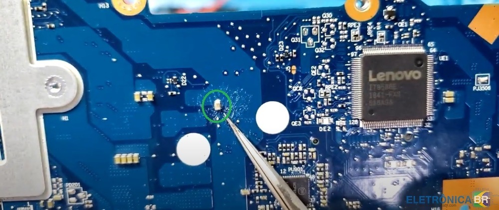

@MarlonMatsumoto cara as tensões estão ok nesses pinos que o @vado pediu pra voce medir!
qual a tensão dos pinos 42,44 do PU6601 quando voce pressiona o botao de power?
19 horas atrás, MarlonMatsumoto disse:
pino 30: 3.33v
pino 13: 1.83v
pino12: 1.83v
pino 14: 3.30v
pino 15: 2.55v
pino 36: 3.31v
pino 17: 1.83v
pino 27: 3.31v
pino 39: 1.82v
OBS: Não tenho osciloscopio

Não encontrei o datasheet do PU6601 (RT5077AGQW) mas, acho que só vai liberar o +CPU_CORE quando tiver Pulsos no
PMIC_I2C_SDA e PMIC_I2C_SCL comunicação que estabelece com o Processador, sem osciloscópio fica complicado.
Já que temos a tensão +1.2V funcionando no PU6603
Faz um jump (CONFERE SE NÃO TEM ALGUM CURTO PRO TERRA NOS PIN DO PU6602)
pin 5 PU6602 pra o pin 5 PU6603
pin 1 PU6602 pra o pin 1 PU6603
e verifica se  +CPU_CORE aparece, esse teste é pra eliminar problema nesse circuito.

8 minutos atrás, Joce Souza disse:
Bom dia, pode ser um tiro no escuro, mas eu peguei um not com o mesmo problema, e troquei o capacitor, que estava gerando um curto no mosfet de alta e de baixa. Troquei esse capacitor e o not ligou novamente, mas como eu disse, pode ser um tiro no escuro.
Minha placa é um modelo diferente (NM-B661)

Fiz os jumper dos pinos 5 e 1 do pu6602 para os pino 5 e 1 do pu6603, com isso as tensões ficaram zeradas em ambos.
fiz o teste de continuidade no pu6602 e os pinos 2 e 3 dão o beep de continuidade
