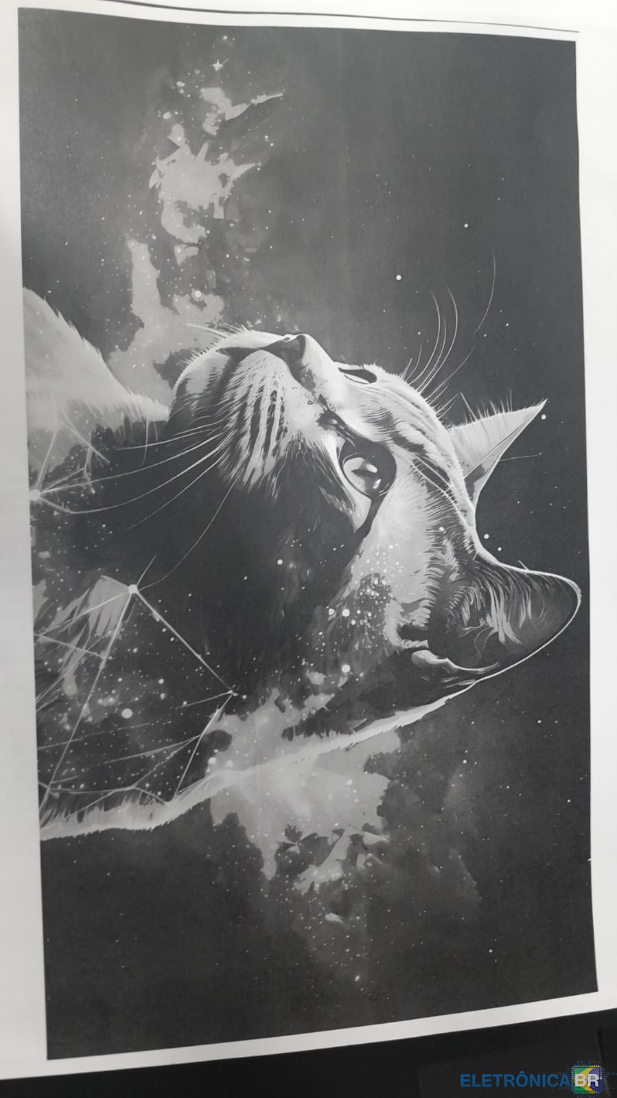

Kyocera M5521 Dando problema na impressão de imagens, sai borrado quando imprimo tons de cinza, para fotos que sempre tem algum tom de cinza fica impossivel fazer uma impressão boa. WhatsAppImage2025-05-13at16_16_51.thumb.jpeg.8f1d9a674a95cad27afe1c0440d2c8df.jpegWhatsAppImage2025-05-13at16_12_54.thumb.jpeg.b4bea6b14c20e783660c05f2536d4cfd.jpeg
Tentei perfis de cor diferentes, calibração, mas a impressora no momento não está comigo, está com o cliente, pretendo pegar ela essa semana, o que pode ser?

Posted (edited)
Nessa impressão vejo o problema no início dos degradê, não começam a clarear parelho, o preto mesmo vai bruptamente para cinza claro em vez de ir clareando como as outras cores..
Já aqui a impressão está toda desfocada, Como é o arquivo original dessa?
Resolução do arquivo.
Também se está definindo qualidade fotográfica ao imprimir, isso pode ser a causa.

Posted (edited)
Veja diferença para esse degradê...
Seru problema está parecendo qualidade dos toners, developer, unidade de imagem ou até transfer belt.
Temos aqui uma Kyocera mono m2640 que era usada em locação, começamos usar toner compatível apareceram vários problemas de manchas preta ao imprimir.
Voltamos para original nunca mais deu esse problema.

O cliente trouxe para resolver um problema em manchas que estava dando, já foi resolvido, ele vai levar ela de volta e quando tiver mais tempo ele deve trazer denovo pra deixar pra verificar essa situação, queria saber se consigo identificar o problema nesse meio tempo, ela veio a primeira vez para trocar o revelador preto pois estava com um problema parecido, porém não saía nada de toner preto, após a troca do revelador funcionou bem por uns 15 dias e começou a dar esse problema.
Mandando 2 imagens aí da impressão e da  imagem original, mesma tonalidade do cinza do teste está faltando aí

Qualidade do toner e revelador.
Posted
Tenho outra desse modelo aqui com problema na unidade reveladora vermelha, vou pegar a unidade preta dela e o toner dela e testar.
