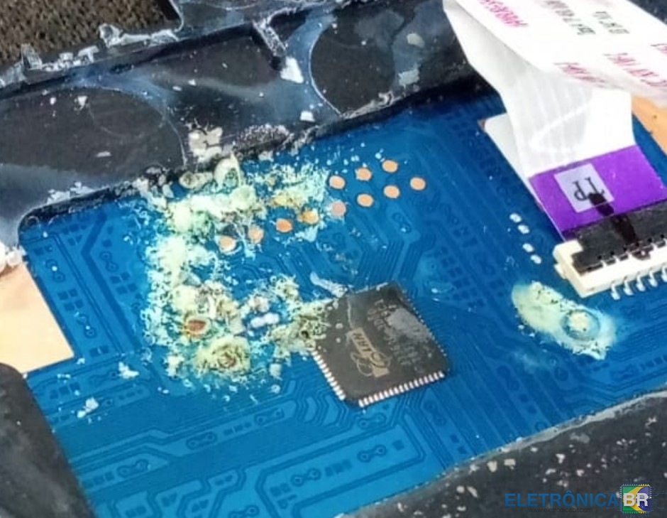

boa tarde pessoal, estou com esta maquina da dell inspiron 15 com placa vegas/turis mlk kbl-r 17841-1 que inicialmente molhou e muita coisa oxidou mas consegui limpar bem e refazer algumas trilhas e a maquina liga porem quando vai iniciar o sistema operacional ela desliga, fiz alguns testes com o aplicativo memtest rodando de pendrive e a maquina passou corretamente, mas se eu tentar iniciar um SO tipo windows ou linux ela desliga, estive lendo e acheu um negoci dos processadores da arquitetura x86 que tem modo real e modo protegido, o modo real e sempre utilizado para iniciar o computador e o SO e quem inicia o modo protegido que possibilita ligar recursos que o windows utiliza, podera ser problema no processador?
se for problema no processador como posso testar isso?

ele entra no setup e opera sem problemas sem superaquecer, nessess testes recentes notei que se eu configurar a bios para "bios default" ele funciona normal e ate passa no stress com o aida64 mas se eu ligar no setup o "turbo boost" no processador ele apresenta defeito e desliga.
cooler e ventoinha e pasta termica normal.

o tuchpad estava muito ruim mesmo, foi feito uma limpeza com produto quimico e foi verificado que trilhas foram danificadas entao apos conserto o tuchpad voltou a funcionar normalmente,
mas ja estou achando que o defeito em questao e no processador mesmo, algum setor dele nao esta funcionando corretamente embora nao tenha exesso de consumo nem nada de mais, anexei as fotos do estado do mouse...
boa tarde a todos, aparelhgo devolvido amigos sem conserto, o serviço ja estava complifcado e complicou mais ainda quando apresentou por fim este problema, acabei por condenar o processador e o cliente resolveu levar o aparelho, obrigado a todos.

@Marcelo Leal Lemos 👏👏👏suas fotos ficaram excelentes. Qual fio usou para fazer esses jumper?
usei um fio muito fino mesmo de bobinado de um transformador pequeno, tinha que tirar primeiro a resina dele, a medida nao sei, o meu microscopio tambem e bom, deve ser isso que melhora as fotos, recomendo um bom microscopio pois soluciona muitos problemas que a gente pensa que consegue enxergar e nao.
