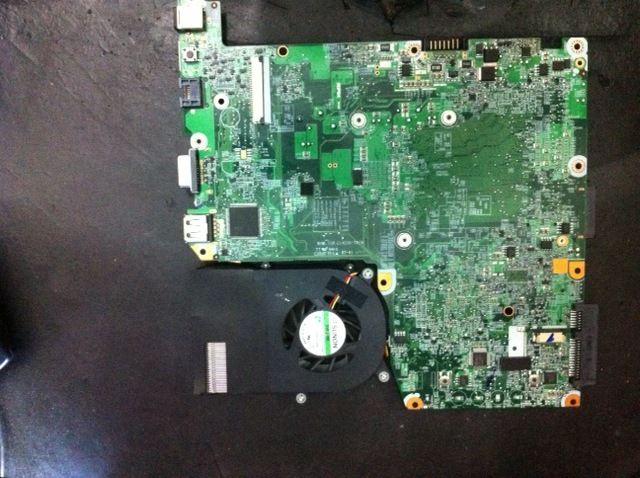

na placa tem os 3V e 5V ela liga passa uns 6 segundo e desliga mas nao ascende nenhum led e nem da video' date=' a charge seria o 8153LN? ja troquei ele e da o mesmo problema.[/quote']Como vc sabe que ele liga, se não acende nenhum led? O cooler gira? Verifique se não esta quebrado algum dos tres suportes fixado na placa onde fixa os parafusos do dissipador do processador.

O defeito não parece defeito de super IO ou bios. O problema é que a galera fica tentando adivinhar ao invés de analisar. Amigo posta o esquema da placa, que te ajudo a resolver. Veja se ao pressionar o botão de power que tensões surgem nas bobinas.  As vezes uma tensão não aparece assim a placa desliga. Já em outros casos temos todas as tensões, mas existem setores que transpassam essas tensões e um curto neste setor faz a placa se comportar como a sua.

O defeito não parece defeito de super IO ou bios. O problema é que a galera fica tentando adivinhar ao invés de analisar. Amigo posta o esquema da placa' date=' que te ajudo a resolver. Veja se ao pressionar o botão de power que tensões surgem nas bobinas.  As vezes uma tensão não aparece assim a placa desliga. Já em outros casos temos todas as tensões, mas existem setores que transpassam essas tensões e um curto neste setor faz a placa se comportar como a sua.[/quote']Amigo, não é adivinhar, quem gerencia a maioria das tensões é o I/O, falei e repito, se tivesse na minha bancada eu iria trocar o I/O para teste.

Boa noite amigo, me desculpe se dei a entender que estava falando de você garanto que não estava. Como o amigo falou, realmente o I/O gerencia uma boa parte das tensões. Isso vai depender do projeto, eu levantei a questão do adivinha pela parte da falta de analise. Certo que cada um tem sua forma de analisar, minha preocupação é com quem está começando agora. Tipo mais importante que trocar o componente e resolver, é saber porque trocou e porque funcionou. Qual pulso estava faltando. Mais uma vez me desculpe.

Amigo, veja se esse esquema da certo:
É do 71R-C14CU4-T810
