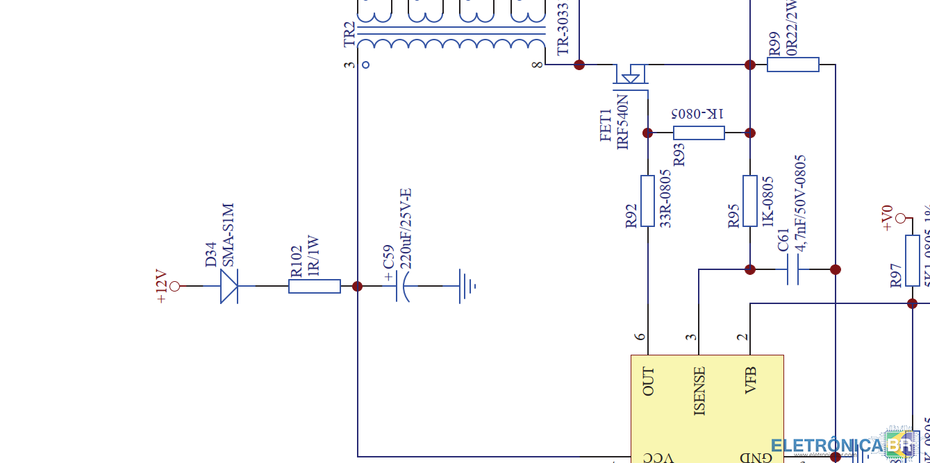

Meu nobreak NHS possui a placa PDVOL (PR13). Ele já vinha apresentando um comportamento errático há algum tempo, com diversas mensagens de erro, todas relacionadas à parte do inversor (Curto-Circuito na Saída, Tensão de Saída, Proteção de Barramento).
Apesar disso, em geral ele funcionava. No entanto, neste último final de semana, após uma queda de energia, as mensagens de erro passaram a ser permanentes. A mensagem apresentada varia conforme o nobreak está ligado à rede ou não, e se há carga ou não.
Após abrir o nobreak, verifiquei que o resistor R102 está queimado. Minha suposição é que esse resistor faz parte do circuito que informa ao microcontrolador da placa sobre a tensão de saída. E, dependendo do valor da tensão, o nobreak determina se está tudo OK ou se há alguma situação de erro.
Me parece ser um reparo simples, apenas substituir o R102.
Encontrei no fórum o esquema elétrico deste modelo (https://eletronicabr.com/files/file/27949-pdvolpr13), mas, infelizmente, não tenho créditos para baixar esse arquivo.
Agradeceria muito se alguém pudesse postar um print da parte do circuito onde se encontra o R102 ou informar qual é o valor desse resistor.
Muito obrigado!
Editado: por Jefferson Koppe
Se esta torrado verifique este diodo que o antecede ok Quanto ao R102 é de 1R/1w ok, vide imagem abaixo nobre.
