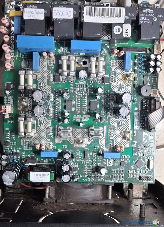

Olá, estou com esse nobreak em bancada para análise, acredito que o defeito vai estar no circuito de IAC que faz a leitura da corrente consumida pelos equipamentos conectados ao nobreak (ele aparece a mensagem já quando liga, sem nada conectado, então provavelmente algum resistor abriu). Mas não tenho o esquema elétrico dessa placa, me baseei pelo esquema de outros modelos parecidos, mas não consigo achar todos os resistores que fazem parte do circuito. Se alguém tiver pelo menos essa parte do circuito para compartilhar, ou alguma dica, fico agradecido.
Placa PRPWM(KV30_0) 461359-04/2022

Olá bom dia, primeiramente, remove o fio azul N_AUT e o fio N_IN, siga essa linha e vc vai achar 2 resistores, de um lado tem que dar 12v e na saída tem que dar 3v, se não der isso, troque eles, geralmente esse é o defeito.

Se lembra o valor desses resistores nesse modelo? tentei aqui seguir a trilha, achei 2 resistores de 10k a 1% de tolerância, mas não estão abertos, medi fora e estão bons. A trilha ela desce por debaixo da placa algumas vezes, ideal seria se algum dos colegas tivesse pelo menos a parte do iac pra eu conferir aqui.

SERIAL: 002878, fabricação: 06/2019 esse esquema que você postou eu tenho, ele não bate com o nobreak que estou analisando e meu problema vai estar ali pelo circuito do IAC, se conseguir pelo menos a parte do circuito do IAC, ajuda de mais mesmo.

Eu ainda não consegui baixar ainda para analisar, mas parece que não está batendo, veja a foto da placa que estou analisando. Não parece bater com esse esquema.

Eu acredito que a placa original dele foi trocada, se observar na foto da placa tem uma data se observar ali tá 04/2022, mas a fabricação do nobreak é 2019. Veja na foto, acredito que por isso não vai bater.

@joao lima RV @Joce Souza testei os resistores do circuito IAC e estão bons, testei as fonte também, segue tensões:
12v = 13V
24v = 28v
5v = 5v
3.3v = 3.3v
24 e 12v estão um pouco acima, causariam esse problema? como os resistores de IAC estão bons (removi e testei fora), fiquei sem ter o que fazer agora. Se algum dos colegas puder ajudar, agradeço.
Lembrei que também testei a função de offset, 1 deu 1,67V, então pra mim parece tudo ok.
Editado: por isaelf

Substitua os resistores de 0R1 pois eles podem dar continuidade com o ohmimetro porem ao passar corrente eles abrem

eu cheguei a soltar os fios que vai pras tomadas, e testar os varistores, estão bons, acredito que meu problema vai estar no DSP
   Pelo que foi apurado pela @Joce Souza , esta placa foi adaptada pois a original era uma LSP536 cujo o transformador usa um center tap no +bat. A KV_30 usa uma ponte completa, pode ser problema de adaptação

Resolvi devolver o equipamento sem conserto, agradeço a todos que ajudaram.
