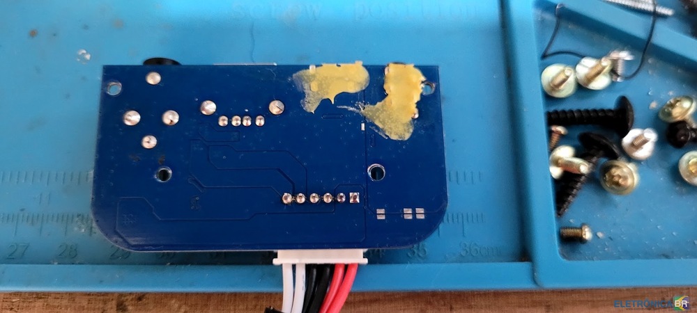

Saudações pessoal!
Alguém poderia me dar uma dica para fazer o reparo nesta placa de carga?
As tensão de 24v, 5v não chegam até os terminais após eu aferir com o multímetro.
Desde já agradeço vossa atenção!

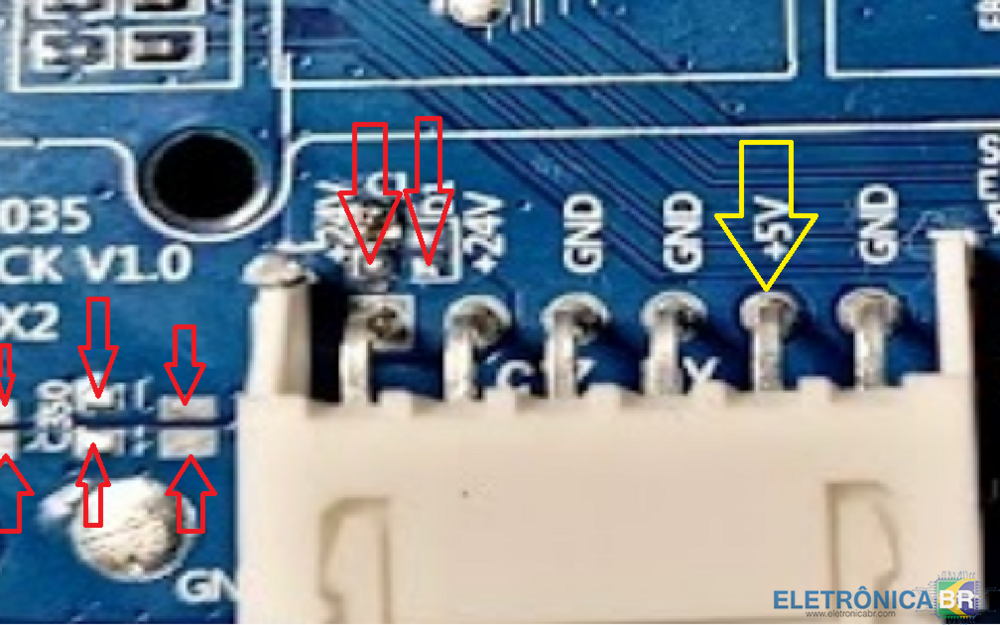

verifique este componente aqui circundado em amarelo, se não me falha a memória no momento é um fusível SMD, mas confirma pra mim, pois você passou este risco vermelho e atrapalha a visibilidade do componente em si ok
Boa Sorte    :)
Posted
4 horas atrás, Maru disse:
Boa Sorte    :)
Olá, não há componentes aí amigo. Somente pontos de solda.

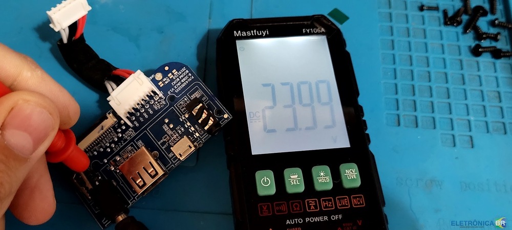

Olá! Obrigado por ajudar. Então, no Jack há tensão sim. Mas no chicote que vai para placa principal não chega as tensões de 24v e 5v. Perdoa pela foto. Amanhã mando uma mais nítida e com alguns detalhes.
Posted
@amtc Fiz as medições e não não há essa tensão de 24v e 5 nos pinos branco do chicote que faz a conexão com a placa principal. O carregador eu estou descartando, pois a fonte assimétrica também não consegue fazer o carregamento da mesma.
Posted
10 minutos atrás, Rodrigo Prevedel disse:
@amtc Colocando na fonte assimétrica agora a placa de carga nos pinos, onde indica 24v, está me dando uma tensão de 6v. Provavelmente essa placa de carga com defeito mesmo.

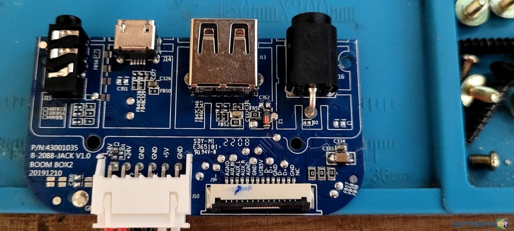

posto o lado oposta desta placa, para que possamos ver como esta assim vai facilitar o entendimento ok
Posted
9 minutos atrás, Rodrigo Prevedel disse:
@Maru Me perdoe as imagens se não estão tão boas, com uma mão só é difícil rs
No jack há os 24v, porém ao medir nos pinos deveria chegar, né?
me diz uma coisa, esta caixa já deve ter passado por alguém antes, pois pelo que vejo falta os componentes nela, mede nestes pontos marcados e veja se tem alguma tensão nestes contos
Posted
Os pontos do lado decima tem continuidade com o GND pelo que vi na foto, mas o capacitor ali foi removido , os demais componentes estão todos bons?? e a continuidade das trilhas??? pois nunca vi isto!!!
Posted
15 minutos atrás, Maru disse:
Eu comparei com uma placa de carga na internet e é idêntica. Não há componentes ai. Vou medir as tensões nesses pontos.

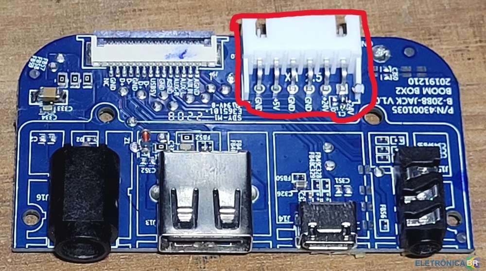

Posted
Boas
- Se verificar pelo esquema que coloquei essa placa só tem entrada de 24V pelo jack.
- Esses 24V vão para outro circuito que vai gerar os +5V e outras tensões que retornam pelo flet cable a essa placa.
- Verifique o esquema na zona de download.
