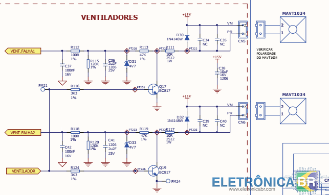

O Resistor. Troquei deu certinho, obrigado o sensor de temperatura ta Ok mas o apito continua, ventiladores conectados e o termistor aparenta estar normal… preciso da uma investigada melhor o que pode ser! Obrigado pela Dica!

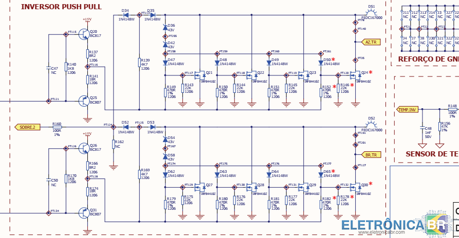

A nao meu amigo, eu conheço o esquema do battery saver, realmente deve ser algum defeito referente a sensor térmico talvez ou alguma leitura errada de bateria baixa, pois ligando modo bat ele ja apita continuo os ventiladores ligam e tal, e dois ou tres segundos ele ja desarma e desliga, nao to ligando modo rede pois estou receoso de estorar algum Fat do inversor…

Ótima dica! Muito obrigado, consegui perceber que o problema é mesmo no circuito de sobrecarga, vou verificar o setor agora para ver qual o componente que esta com problema
