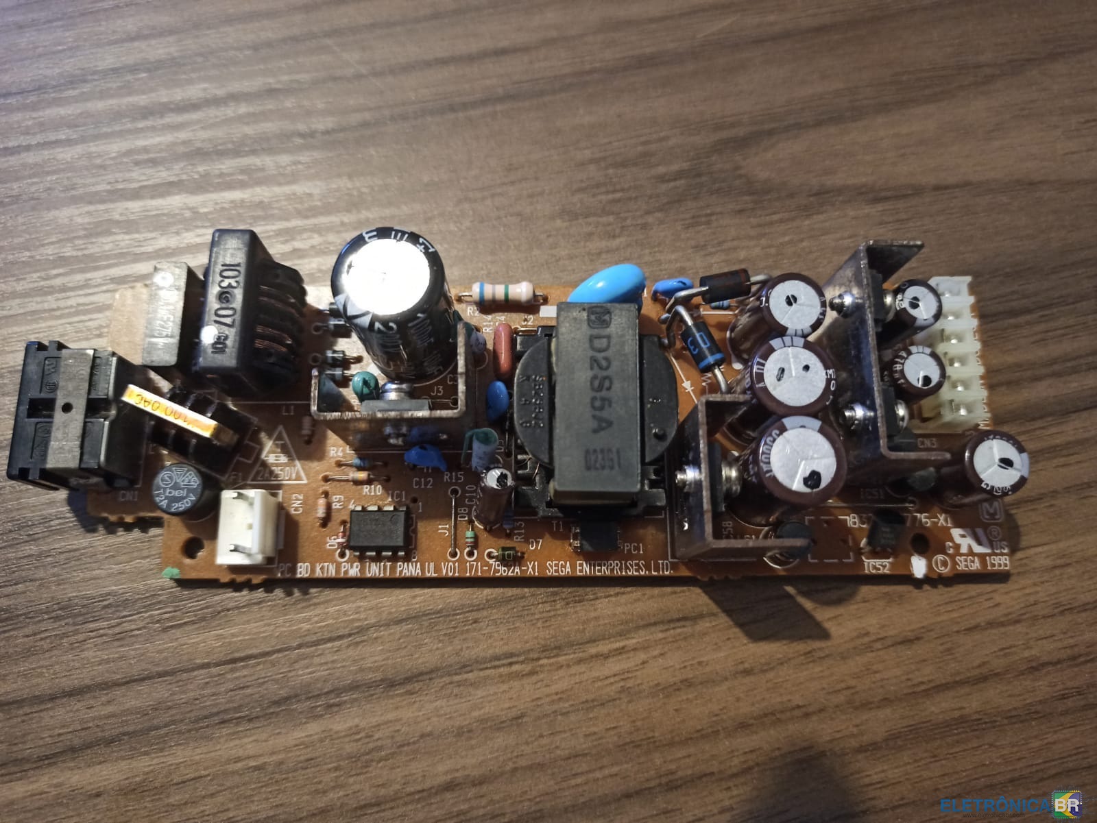

Olá a todos!
        Estou com um Dreamcast que está com problemas na fonte de alimentação e gostaria de ajuda, segue descrição do problema: O aparelho foi danificado pois foi ligado no 220V, pois ele é 110V. A fonte de alimentação estava com o capacitor de 100 micros 200V do primário estourado, esse capacitor foi trocado. Depois da troca do capacitor a fonte voltou a funcionar. Nesse fonte do dreamcast existe três tensões de saída, 12V, 3,3V e 5V. As tensões de 12V e 3,3V estão ok, porém a de 5V está dando 2,5V. tentei encontrar o problema, mas por enquanto não consegui, acredito que com o diagrama dessa fonte conseguiria ver todos os componentes da linha de 5V e ir testando eles até descobrir onde está o problema. Se alguém puder me ajudar nesse assunto ficaria grato.
