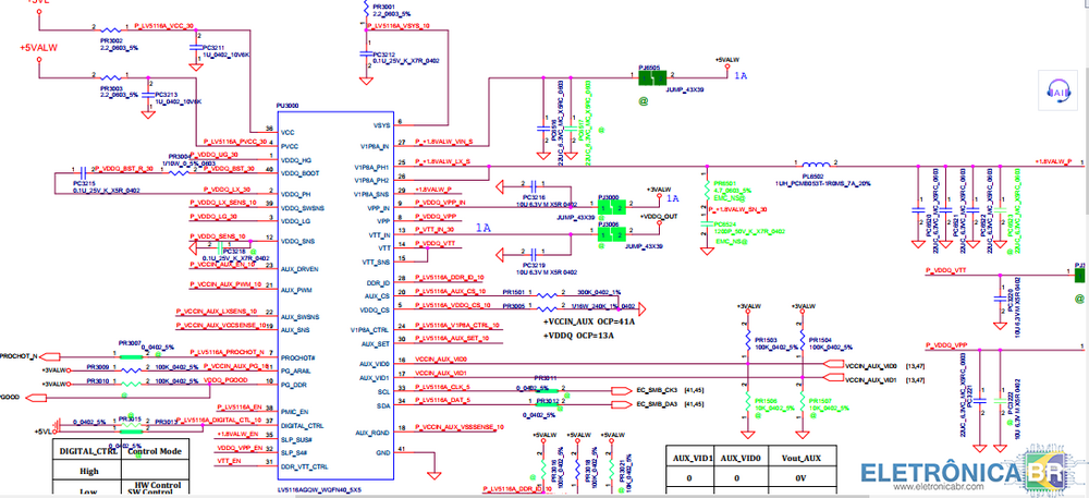

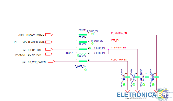

Olá boa tarde!
estou com essa placa na bancada para analise a mesma chegou com o problema descrito acima! ao pressiona o botão Power ela liga pisca o LED do Power 12x e desliga, ai liga novamente nesse lupe, e não gera imagem nada! analisando a placa tenho todas as tensões primarias tenho tensão nos dois chips bios de 8mb e 16mb! percebi que após start a placa a tensão de 1.2v na PL300 ela não e ativada! justamente a tensão de alimentação das memorias RAM!  ja analisei o PU3000 responsável por essa alimentação tenho todas as tensões de alimentação e habilitação mais o s 1.2v não e liberado! testei a linha e não encontrei curto! injetei 1.2v na linha e não tenho consumo! alguém poderia da uma força? a já regravei as eprons com arquivos aqui do portal! de 2 colegas mais mesmo sintoma!
