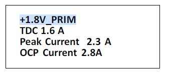

Esse lado é a linha  +1.8V_PRIM?
Não, peguei aqui a fonte e liguei ela no conector do jack e fiz as medidas desse lado que coloquei a corrente aí tem 2v, agora notei que ao ligar a placa o led de ligação pisca e depois desliga, e após alguns segundos também.
Se você injetou 2v na linha de 1.8v por muito tempo pode ter queimado outra coisa.
Consiga uma fonte que ajuste 1.8v pra fazer esse teste, 1.8v vai pro processador e PCH
Comprei um reguladorzinho de tensão para colocar na ponta da fonte, com um voltímetro, pois penso que irei utilizar mais vezes aí já deixo ele bem reguladinho para continuarmos a análise.
