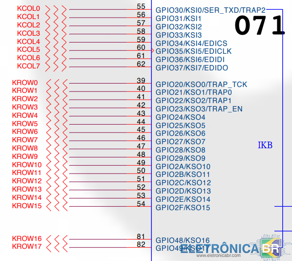

Este notebook está dando um problema muito louco, o teclado dele é o original porém deu problema, tem tecla disparando e tem tecla que não funciona e do nada volta a funcionar. Tenho 3 teclados novos que testei em outro equipamento aqui e sei que estão 100% funcionais, porém quando coloco estes teclados neste notebook apenas duas teclas não funcionam, porém no teclado original do equipamento estas teclas estão funcionando. Não sei se ficou claro a explicação, qualquer teclado que coloco ficam as mesmas 2 teclas sem funcionar, mas no teclado original do equipamento elas funcionam...
Já verifiquei a placa e não tem nenhum detalhe, nenhuma trilha danificada e nem oxidação. Já passei álcool isopropílico e limpa contato nos conectores, já tentei com outro sistema, falha as mesmas teclas dentro do setup tbm...testei até com teclado da sucata, mesmas teclas falhando...
Estou suspeitando do IO porém no teclado original estas teclas funcionam, então não sei se tem como ser o IO ainda. Detalhe que o notebook está funcionando perfeitamente, só essa questão do teclado mesmo.
Levantamos a hipótese de ser BIOS, no Samsung Update não tem atualização lá, mas não dá pra confiar muito nesse programa deles.
Outra coisa que pensei foi fechar um curto nos terminais do teclado para testar estas teclas, mas como vou saber quais pinos são responsáveis por elas?
As teclas são a tecla direcional pra direita e a tecla ]}º
Alguém consegue dar uma sugestão?

Baixei o datasheet deste IO e tem o setor que seria do teclado, está marcado como IKB lá, só que ele tem somente 24 terminais nesse setor, os dos pinos 39 a 62 estão fazendo contato certinho com os pinos do conector do teclado, tem dois terminais, o 81 e 82, que não fizeram contato com nenhum.
O estranho é que ainda fica sobrando 4 pinos pois o conector do teclado tem 30, mas no datasheet mostram so 24 no IO...
EDIT: é isso mesmo, o flat do teclado tem 4 pinos vagos. Então tenho 24 pinos fazendo contato corretamente, 2 pinos sem contato e 4 vagos, totalizando os 30.
Editado: por MJVFC
Seria esse o setor completo do teclado no IO ou pode ter algum pino em outra parte aqui desse datasheet?
Agora deve ficar mais claro o que eu disse acima, todos os terminais ai fizeram contato com um pino do conector do teclado, exceto o 81 e 82
Achei o pino que faz contato com o 81 e o 82 eu consegui quando encostei em dois terminais do conector do teclado...não sei se dá pra concluir que as trilhas de todos estão OK, mas minha única explicação é que seja o programa do IO, mas não tenho os equipamentos aqui pra regravação de IO.

Mais atualizaçao foi feita por gravadora ou pelo proprio sistema? Vc tbm pode desmontar um teclado pra verificar se as teclas q estao falhando sao a mesma linha fica melhor do que ficar medindo todos pads do conector
