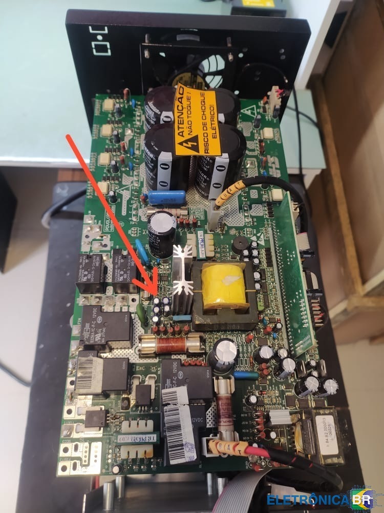

amigos este aparelho da nhs ele funciona mas apresenta consumo excesivo em standby, pelo que pude medir deu 160wats so conectado na energia, e alem disso ele parece que fornece algum tipo de interferencia eletrica nos aparelhos conectados que acabam travando ou ate congelando aleatoriamente, nao apresenta aquecimento excesivo na placa mae mas o transformador sim aquece fora do normal mesmo em standby, eu acho que o transfoprmador esta de alguma forma alterado.

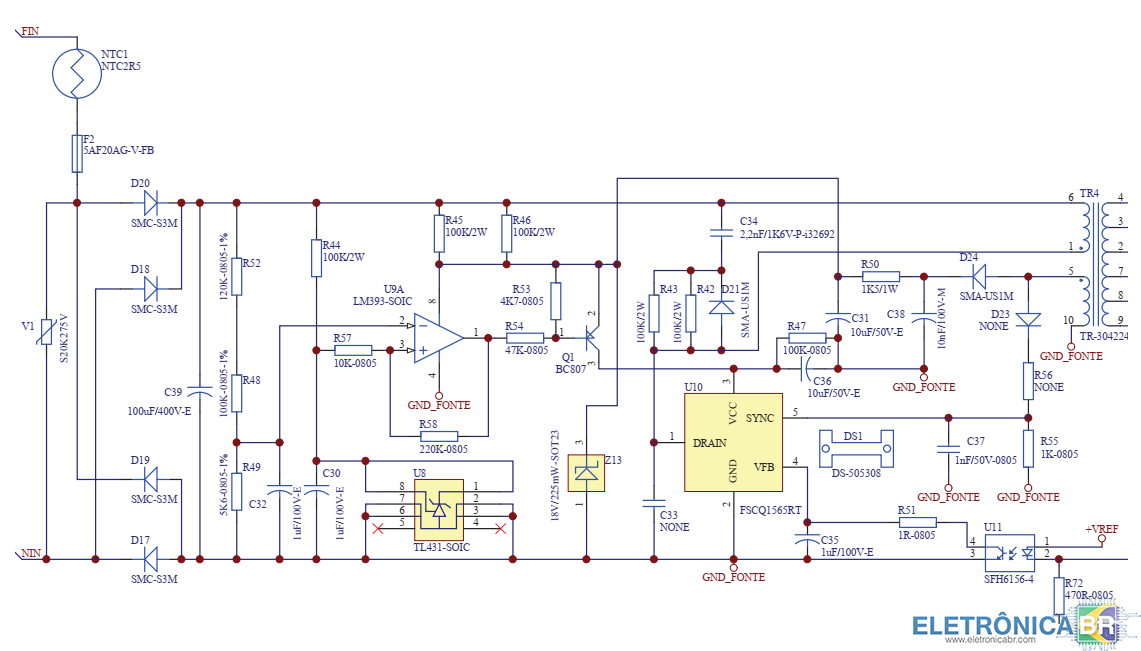

O que costumo trocar com certa frequencia são os seguintes capacitores:
São eles: C30, C31, C32, C35, C36 e C77. Ficam numa região muito quente da placa.

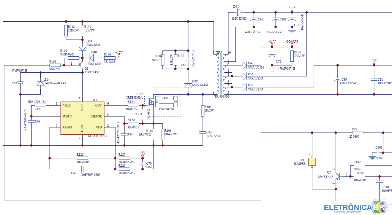

Ja nas fontes de 5V, 12V e 24V eu troco o C72, C90, C99, C108, C116 e o C63 que fica no Vcc do U13
Boa sorte ;)
