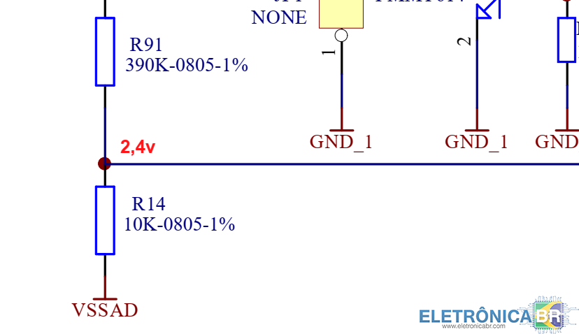

Boa tarde . Estou com esse nhs com possível defeito no carregador, o recarga limita em 102vdc mesmo com baterias novas e não sobe mais. Oque notei é que no painel dele esta informando que as baterias estao 100% carregadas com 109vdc, porém ao medir com multímetro no banco nao passa de 102vdc. Inversor está ok modo rede está ok reconhecendo a rede normal. Poderiam me dizer alguma dica de reparo pra ele? Desde já obg

@DiegoUPSCBA olá bom dia, verifica o capacitor C20 10nf/50 (smd), se estiver alterado não carrega.
@Priscila Cristiane olá boa tarde. Blzz estarei verificando e volto com feedback. Muito obg.
  • Autor
Em 10/09/2025 às 13:09, DiegoUPSCBA disse:
Olá bom dia. Verifiquei o capacitor e ele está bom, teria outra dica outro circuito pra verificar nele?
