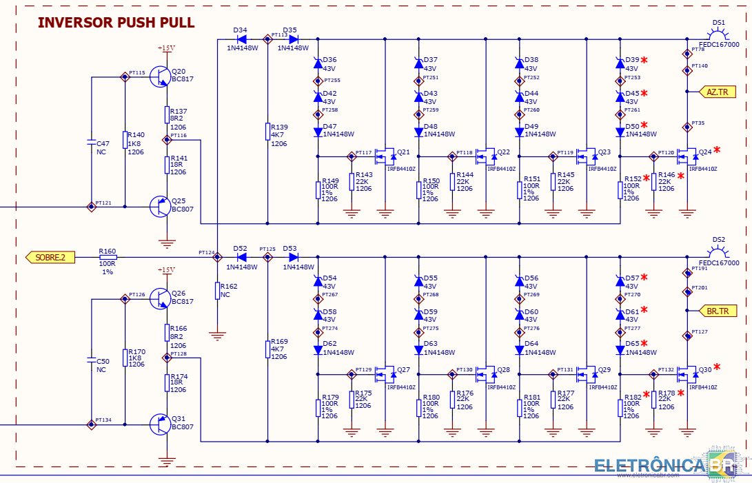

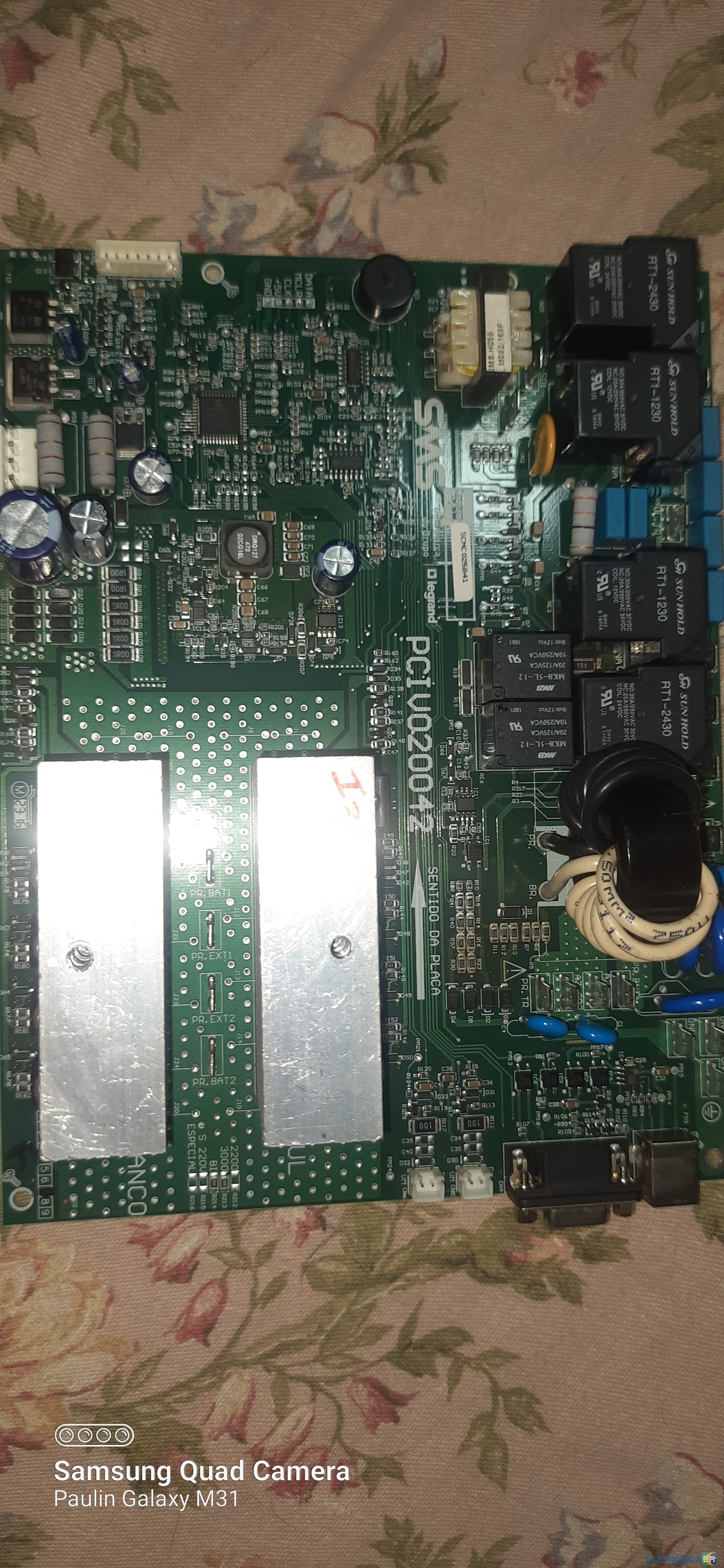

Estou com um nobreak sms power vision 2200, que estava com um defeito intermitente que de repente ficava apitando direto, praticamente inoperante no botão liga e desliga.

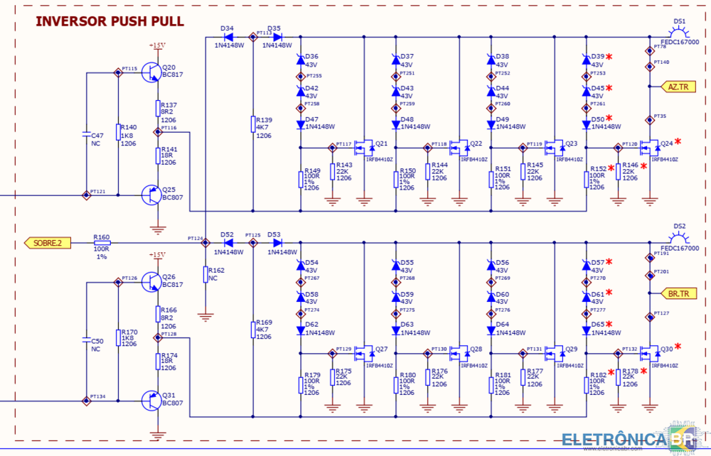

Ao abrir o equipamento verifiquei os mosfets irqf 4410z - q21, q22 e q23 todos estourados, também os resistores R149 e R151 de 470 homs tambem carbonizados.
- Efetuei a troca dos mosfets e dos resistores, coloquei baterias novas e aparentemente funcionou perfeitamente, mas ao desligar para testar as baterias estourou o mosfet Q21 novamente.
Poderiam me informar qual ci é o drive de acionamento desses mosfets, eu não consigo ler a nomeclatura dos Cis, mesmo com uma lupa de 5x.

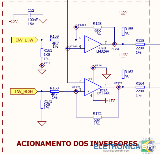

Novamente buscando informações, depois de ligar o Nobreak na bateria e ter estourado o mosfet Q21. Efetuei a troca do Q21 e também do LM324, mas depois o equipamento morreu de vez.
- Quando liguei na rede, nem o relé atracou mostrando está alimentado.
- Verificando encontrei totalmente em curto o transistor Q32, alguém poderia me ajudar a identificar qual é o transistor e algum equivalente? eu não tenho esquema.  Agradeço!

Consegui identificar o Q32, é um BC817 e já providenciei a compra para posterior substituição.
- Pessoal, da última vez que fui testar o Nobreak no modo bateria, ao desligar a rede AC estourou o mosfet Q21. Alguém poderia me indicar uma forma segura de efetuar o teste no modo bateria?
