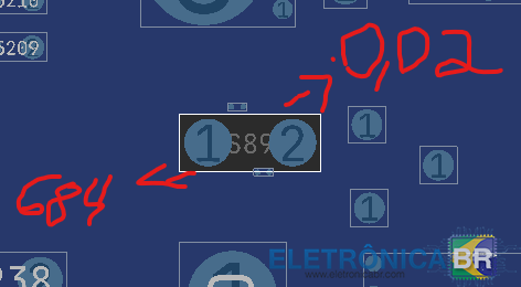

Retirei o componente da placa e realizei as medições (conforme imagem).
Medição em modo diodo (vermelho no GND e preto em cada pad):
– Pad 1: 684
– Pad 2: 0,02
Medição do resistor (escala de 200 Ω
– 0,8 – 1,0 Ω
Edited by rieidi

3 horas atrás, Ponto da Manutenção disse:
Tem curto na linha 19v.
Verifica o PQ8903....
Abra todos e faça o mesmo procedimento em condução reversa.

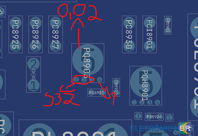

MOSFET PQ8903 (modo diodo, ponta vermelha no GND e ponta preta nos pads):
Pad 1 a 3: 532 mV
Pad 4 (Gate): 1 (OL)
Pad 5: 0,02 V
As medidas estão ilustradas na imagem anexada.
Os PJP vou começar a remover a solda e medir mais tarde...
Edited by rieidi

10 horas atrás, Ponto da Manutenção disse:
PJP8603
PJP8301
PJP9101
PJP9303
PJP8102
PJP8103
PJP8101
PJP8701
PJP8703
Segue as medições no modo diodo:
PJP8603(precisou ser dessoldado)
Pad 1: 840 mV
Pad 2: 420 mV
PJP8301(precisou ser dessoldado)
Pad 1: 540 mV
Pad 2: 420 mV
PJP9101(precisou ser dessoldado)
Pad 1: 482 mV
Pad 2: 0,02 Vcurto ainda presente
PJP9303(dessoldado)
Pad 1: 418 mV
Pad 2: 418 mV
PJP8102
Pad 1: protegido por verniz
Pad 2: 418 mV
PJP8103
Pad 1: 418 mV
Pad 2: 418 mV
PJP8101
Pad 1: 420 mV
Pad 2: 420 mV
PJP8701
Pad 1: 420 mV
Pad 2: 420 mV
PJP8703
Pad 1: 420 mV
Pad 2: 420 mV
MOSFET PQ8903
Pad 5 (drain/source): 420 mV
Pad 1 a 3: 532 mV
Pad 4: OL
Observações:
O Pad 2 do PJP9101 é o único que ainda apresenta curto. Todos os outros PJPs se normalizaram após os testes e isolamento. O PQ8903 está normalizado.
Edited by rieidi
