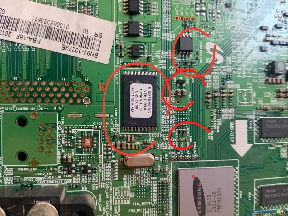

Postado 29 de Setembro de 2025 29 Set Autor Peguei outra placa principal funcionando e fiz comparação. Notei q linha de vcc do Ic1101 (nand) e Ic801 (flash) com baixa resistência, os que estão marcados são suspeitos. Editado: 29 de Setembro de 2025 29 Set por Aecioflaviodasilvafilho

Postado 3 de Outubro de 2025 3 Out Autor Resolvido Fiz teste usando fonte de bancada como "short killer" , apliquei 3,3v emcima do c971 e c972, havia excesso consumo +- 180mA e notei que Ic1101 (nand) aquecia, eu tirei bobina bd 1107 que manda vcc para nand, constatei que nand com defeito.
