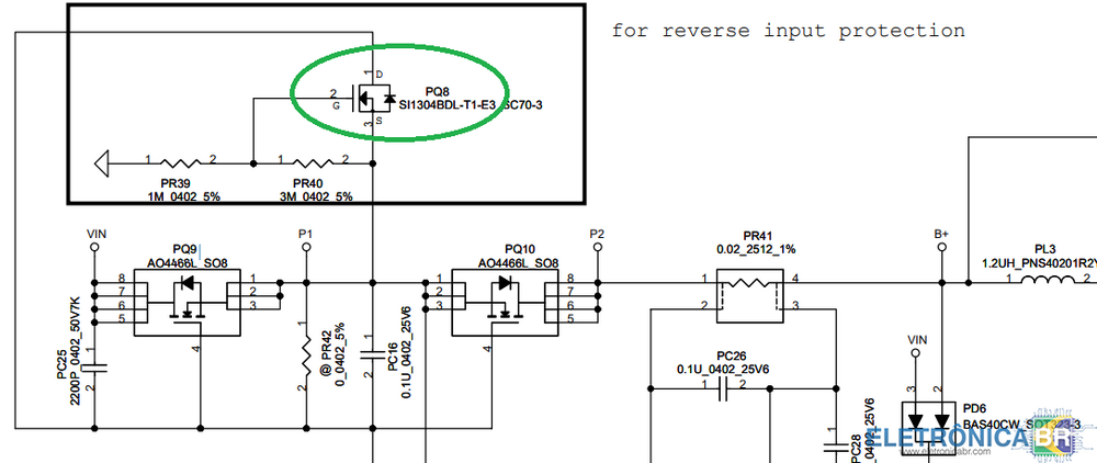

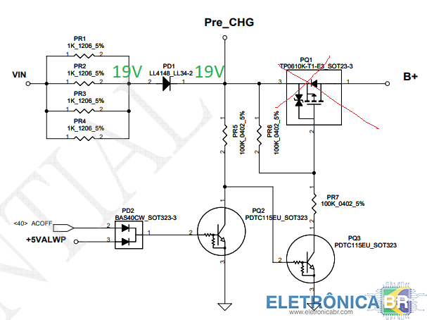

Este Notebook chegou para mim ligando , enquanto estava verificando o Windows ele fez um barulho desligou e não liga mais
Bem , Vamos la
O Componente Q1 estava aquecendo , foi trocado
o Capacitor PC184 estava em curto, Componente da linha B+
Troquei o capacitor e os componentes PQ40 E PQ38
O mosfet de entrada PQ 9 não esta recebendo o Gate , tenho 0V
Foi retirado o mosfet e mesmo assim o gate não aparece
Tenho os 19Volts chegando no pu4, Realizei a troca do PU4
o que encontrei de diferente foi o sinal ACDET esta chegando 1,01 V no PU4 . acredito que é um valor muito baixo
Já foi medido todos os resistores do circuito ACDET, e trocado o Supe IO

@LuisMassocato Cuidado pois pode estar pulando algumas etapas de verificação. Se removeu o curto da linha de B+, seria interessante injetar os 19V (se não houver curto) no dreno do PQ10 e ver se a placa liga. Pq9 e Pq10 são críticos nessa placa. Sem essas tensões o PU4 nem vai receber Vcc, pois é estranho não haver gate no pq 9 e o Pu4 estar recebendo os 19V, em qual pino vc mediu? ACOK no pino 5 esta com qual valor?
