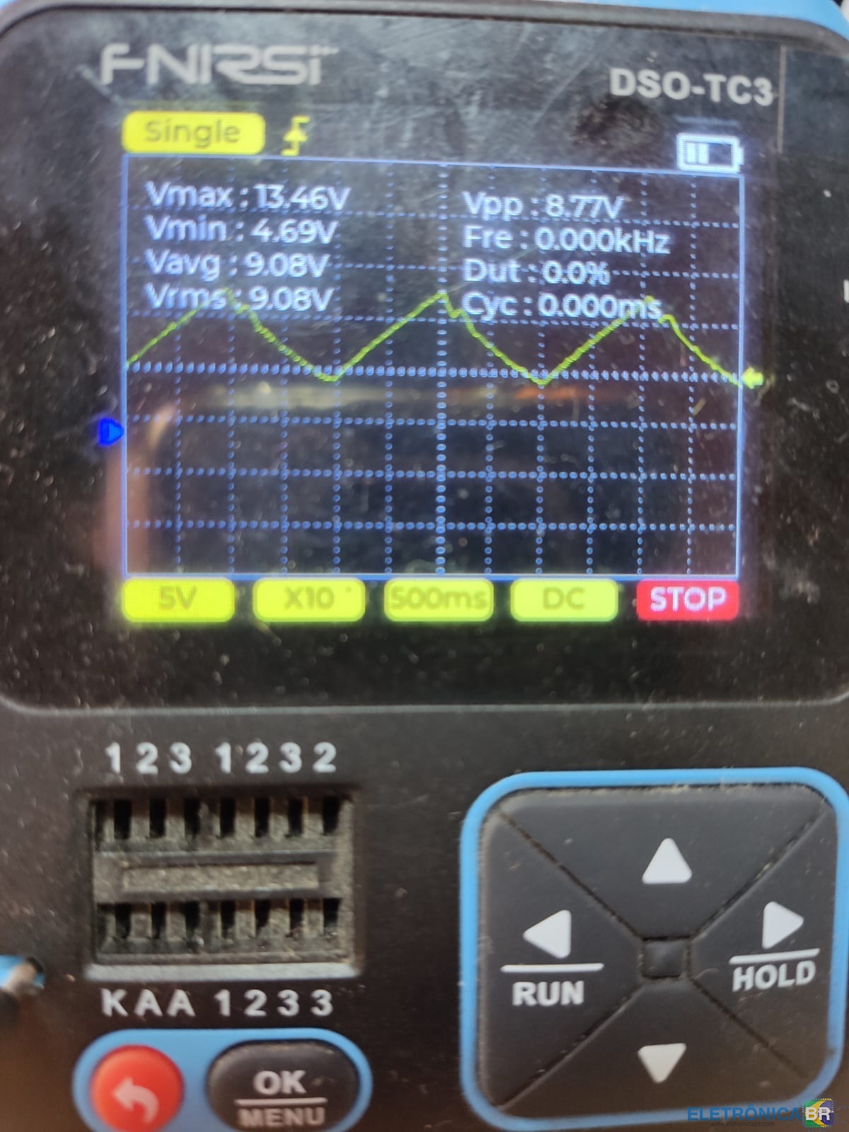

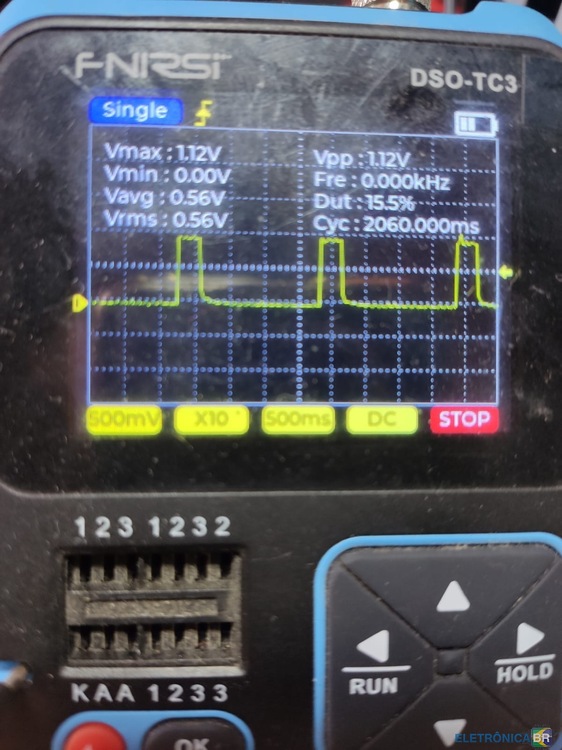

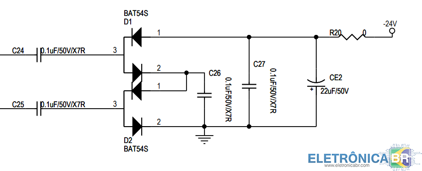

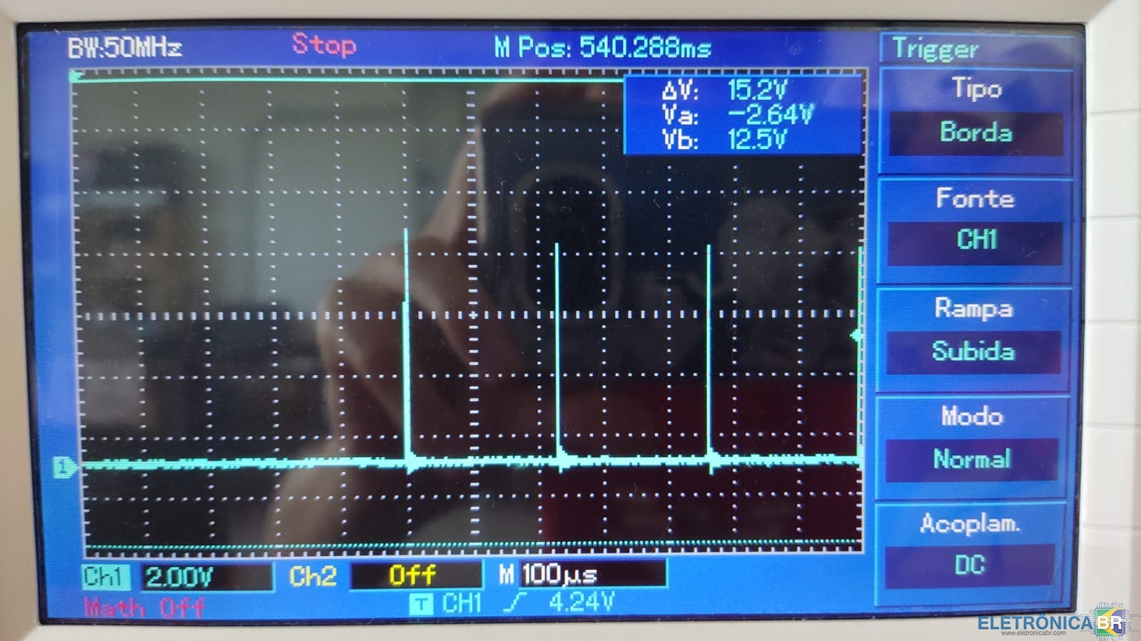

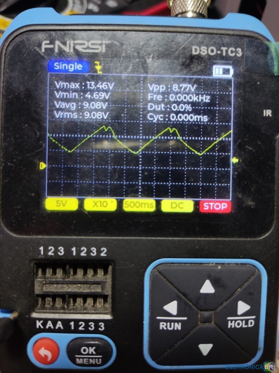

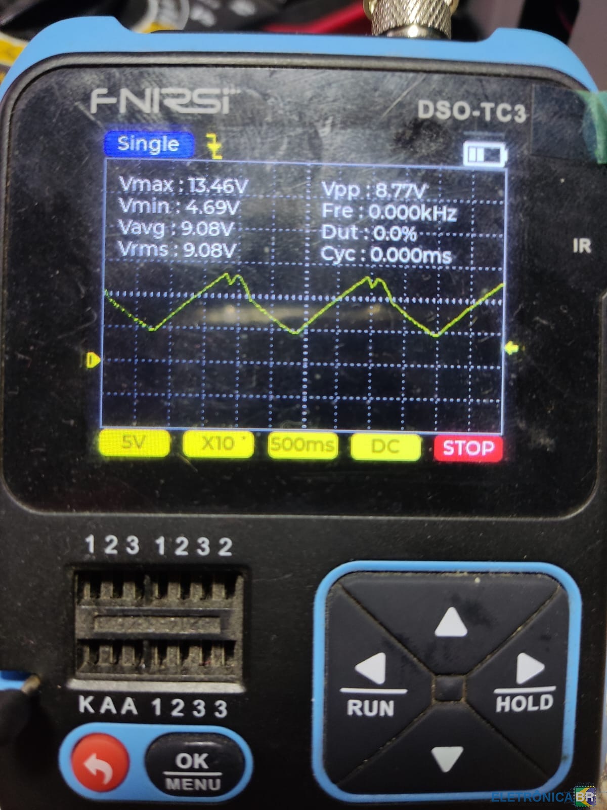

@AMDRÔMEDA Boa tarde. Desculpe a demora, estava esperando chegar um componente que achei defeituoso na placa, é o D2, conforme imagem abaixo, não tinha -24v, agora tem, mas não resolveu o problema. Segue foto do pino 5 (onda dente de serra) e pino 13 em pulso quadrado.
  • Like 1
Posted

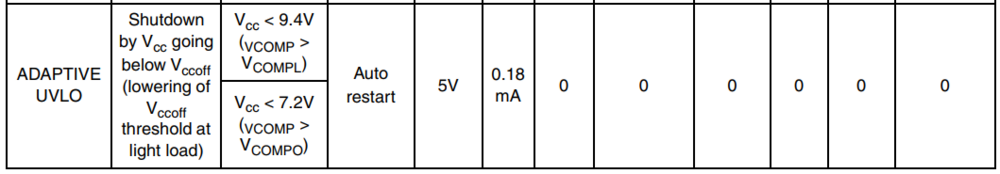

São dois capacitores na linha VCC pino 5. (CE555) imagino seja de 22uf/50V e outro que é o CE505 de 47uf/50V. Se puder trocar os dois é melhor. Mas imagino que o crítico seja o de 22uf. Pela forma de onda está descarregando muito rapidamente depois do start do CI, assim a capacitância da linha deve estar baixa. Pelo que vi no datasheet do CI L6566B deveria descarregar mais lentamente.
  • Like 2

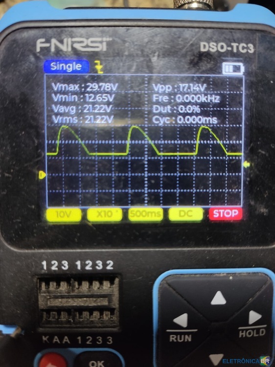

Posted (edited)

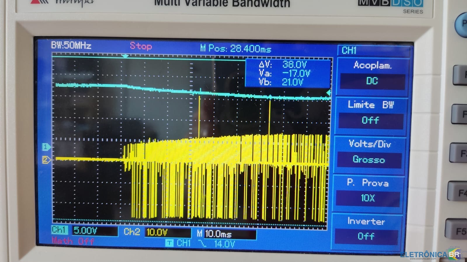

@MarceloRibeiro94 Se não se incomodar pode medir com osciloscópio o pino 8 do U501, o gate de Q501 e o gate de Q503? (Com 13,45V por aí o CI inicia o PWM, e com 10V ele desliga pela tensão baixa. Na imagem do osciloscópio ele parece tentar alimentar via enrolamento auxiliar mas não consegue manter)

10 minutos atrás, MarceloRibeiro94 disse:
@AMDRÔMEDA Não estou em casa no momento, mas eu tenho foto do GATE do Mosfet, ambos estão iguais em questão de pulso.
Show. Preciso da forma de onda no catodo de D502. Quando puder enviar agradeço. Esse é um defeito bem interessante de estudar.

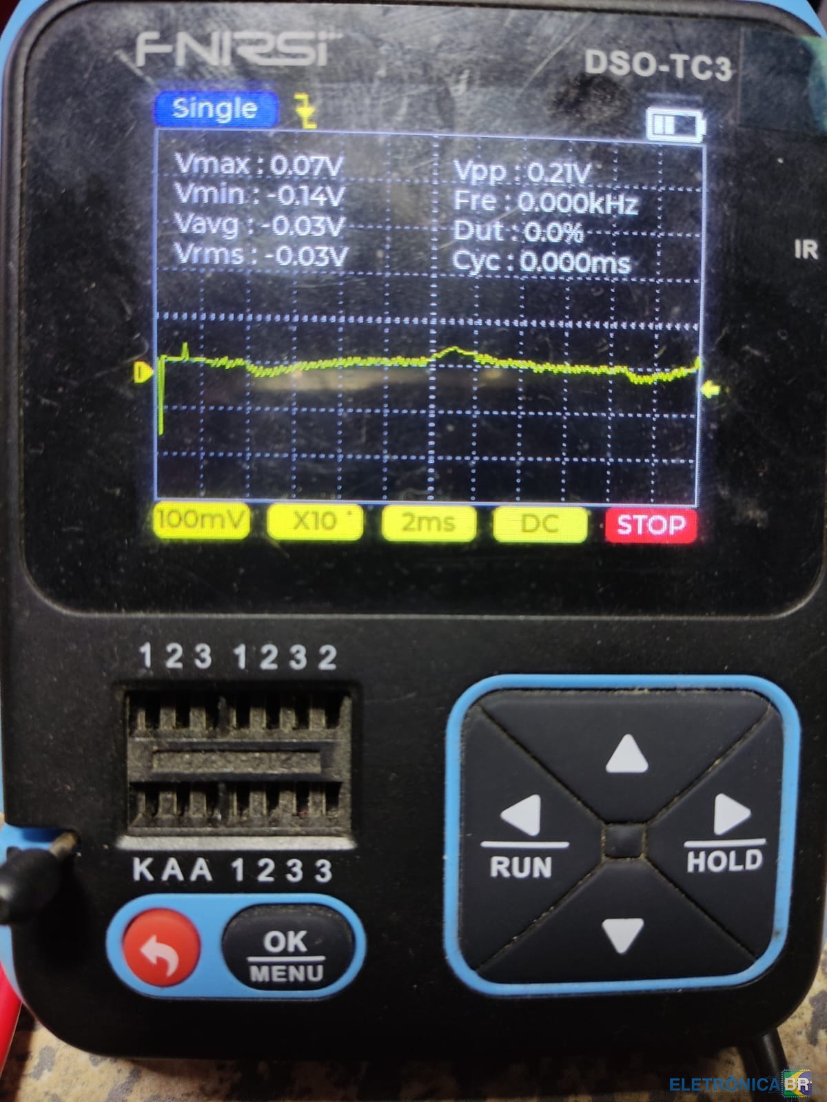

Posted (edited)
@AMDRÔMEDA Segue foto do pino 8 e do diodo D502. Já tô aproveitando e enviando foto do pino VDD do enrolamento auxiliar, como é possível ver, quando o VDD começa a cair, o enrolamento auxiliar começa a oscilar para sustentar o VDD.
Pino 8
VDD e Enrolamento auxiliar
Catodo do D502

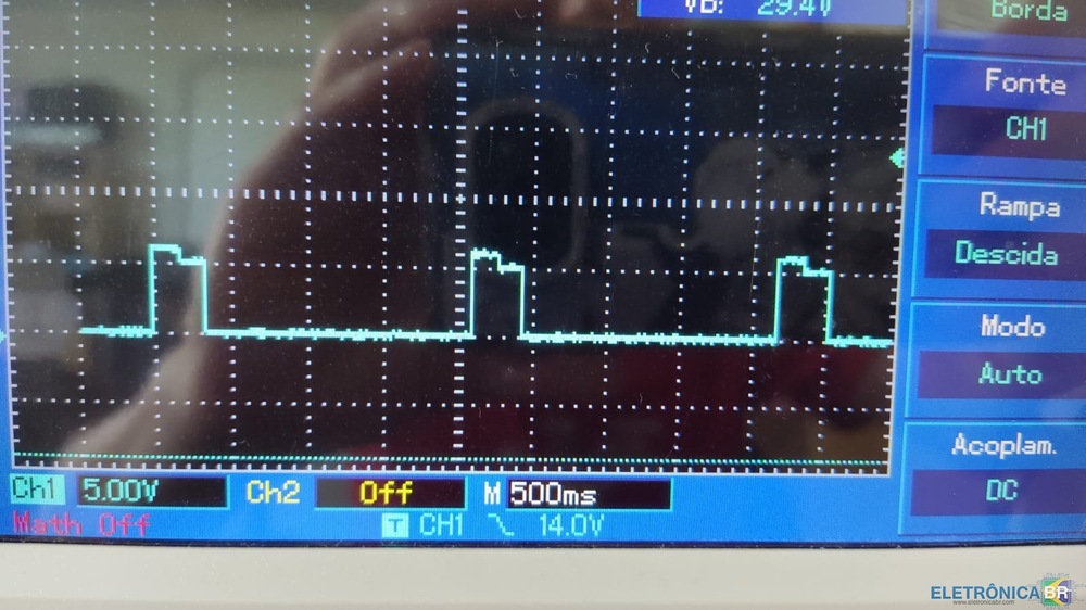

Aqui no pulso quadrado é o pino 13 realmente? Pode mandar do pino 9 (COMP) e da saída de 36V? manda em 500ms por favor

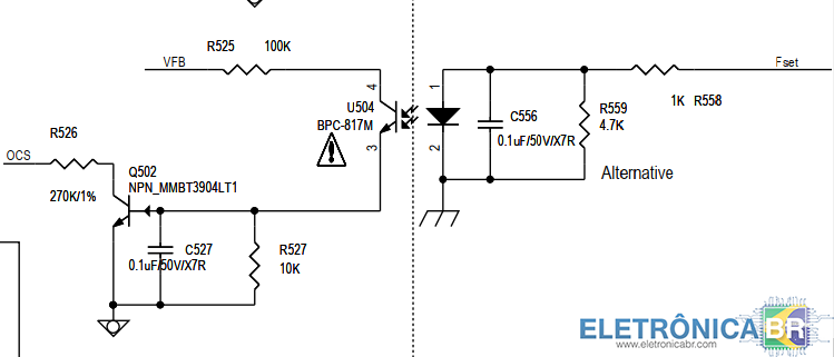

Estava olhando aqui a diferença de ter o Fset ou não. Se ele não está presente U504 fica cortado e deixa cortado Q502 que deixa fora do circuito R526 de 270k. Logo quando está presente a diferença é que liga ao terra o R526. Mas no mesmo pino OCS está o resistor R523 de 24k. Assim a diferença entre estar ou não o sinal Fset presente é ligar ou não  R526 em paralelo com R523. Isso permite um aumento de corrente no pino 13 (OCS) que funciona aumentando ou diminuindo a frequência do oscilador do PWM segundo a corrente no pino. Esse pino fornece uma tensão precisa de 1V e a corrente depende do resistor ligado entre esse pino e o GND. Como o Fset ligado apenas acrescenta um resistor em paralelo a diferença é um aumento (pequeno) mas aumento na corrente. Assim dá pra verificar se R523 tem realmente 24k.
Posted
Opa @MarceloRibeiro94. Consegue mandar a medida do enrolamento auxiliar em 500ms? A ideia é ver quem desliga o CI. Se é o PWM que desliga primeiro e por isso a VCC diminui ou se é a VCC que cai e desliga o CI. Tem de chegar a quem está causando o desligamento para poder solucionar, penso eu.  Tem também o pino 14 SS se puder mandar a medida em 500ms. Esse pino é o soft start. Enquanto sobe a tensão nele, vai subindo  o duty do PWM.
Posted
@AMDRÔMEDA Em 500ms meu osciloscópio não capta o enrolamento auxiliar (é o DSO-TC3, o outro que aparece nas fotos era emprestado). Só abaixo de 10~20ms. O desligamento quem causa é o próprio IC creio eu, já que ele está em burst mode, quando ele detecta que teve consumo na saída, ele liga novamente e da pulsos para manter a saída, e fica nesse ciclo. Tanto é que sem nenhuma carga a fonte entrega os 36v corretamente. A foto abaixo que eu tinha mandado é do VDD do ic e o enrolamento auxiliar, nela da pra ver que quando a linha do VDD cai um pouquinho, o enrolamento auxiliar começa a oscilar.
