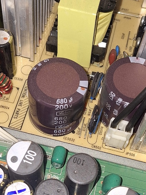

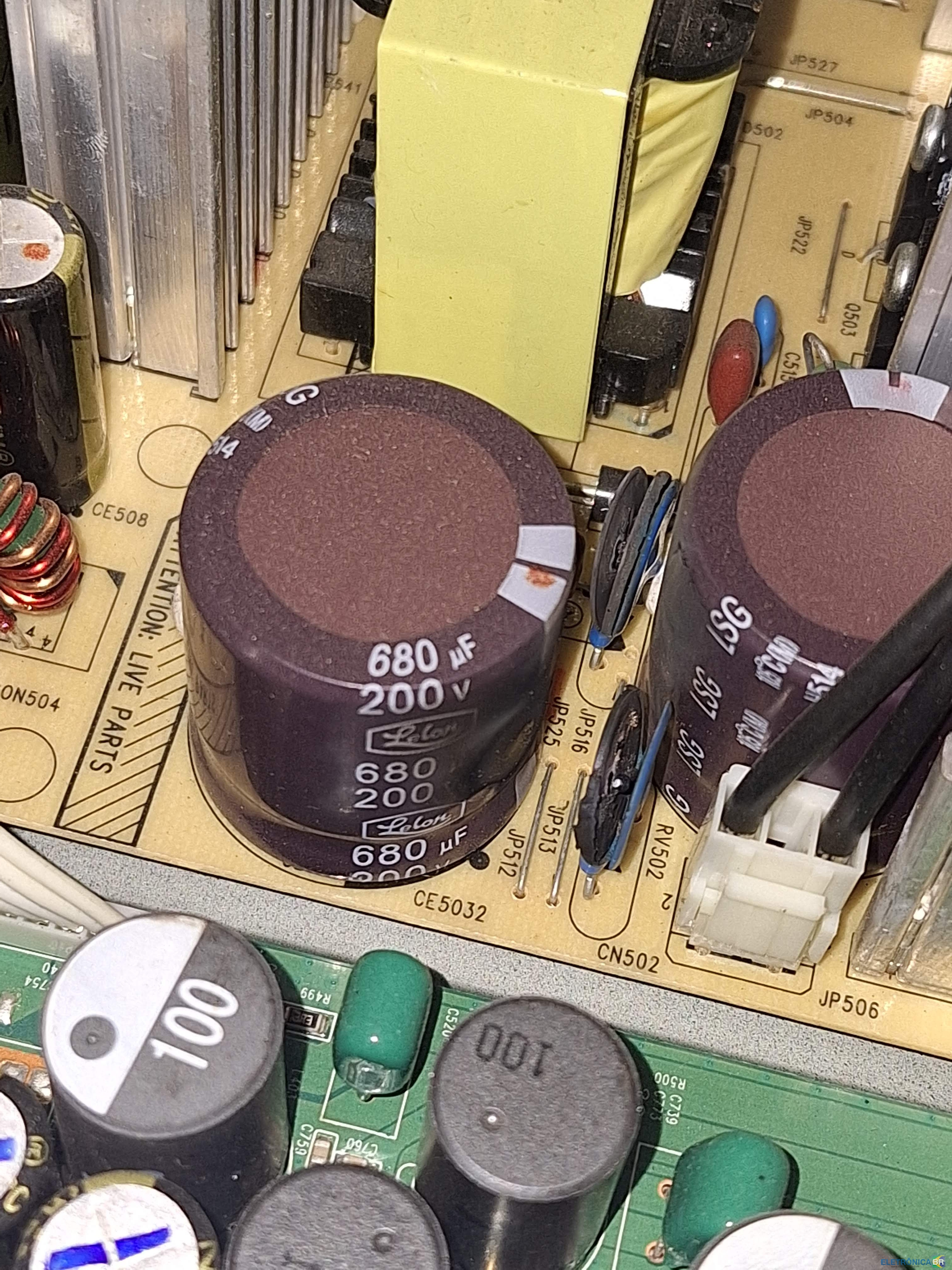

Galera,
Tenho um aparelho de som FX50 da Philips que parou de ligar. Abri e notei que a placa de potencia tem alguns componentes estourados.
Tentei encontrar assitencia mas não encontrei nenhuma que trabalha com som ou aceitasse o equipamento.
Conseguiriam me ajudar a identificar o problema? Será que consigo adquirir estes componentes e trocar em casa?
Quais são esses com ponentes que podem estar com problemas?
Obrigado.
consegue resolver em casa mesmo, desde que tenha habilidade com ferro de solda e algum conhecimento básico mínimo consegue sim, remova estes dois que estão aparentemente danificados e cada um tem escrito os valores neles em alguma lateral dele, basta levar a uma loja que venda estes componentes e o vendedor irá lhe fornecer outros novos e de iguais valores ok.
Mas não basta somente ir trocando tudo que vê pela frente, tem que se descobrir a cauda de isto ter ocorrido ok.
Boa Sorte    :)
