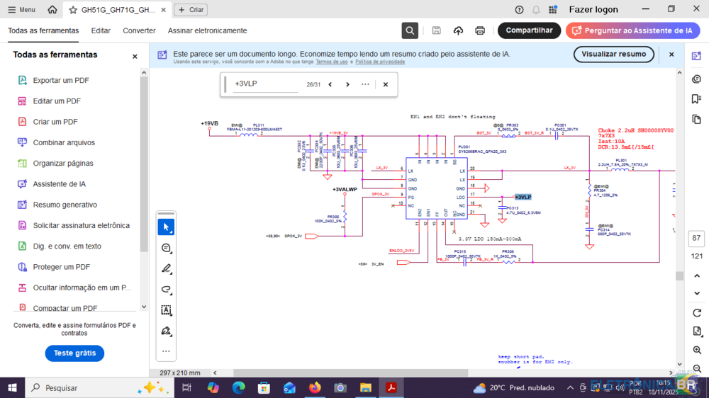

Eu estava dando uma olhada no esquema e fui testar os CIs que geram 3v e 5v:
Sem fonte
  • PU301
    • Curto no +3VLP
Com fonte
  • PU301
    • LX3V com valor de 1.682 Ohm
    • SPOK_3V em curto
    • +3VALWP com valor de 1.682 Ohm
    • +3VLP em curto
  • PU502
    • LX_5V em curto
    • SPOK_5V em curto
    • +5VALWP em curto
Como eu comentei também tenho curto na região do chip de vídeo, as PLV2 e PLV3 apresentam curto. Tem uma outra PLW1 que estava dando somente uma resistência de 0.056 Ohm, levantei ela e esse valor está no lado das memórias.
Só mais uma coisa que observei aqui, soldei de novo a PLW1 e enquanto a placa está quente ele apresenta continuidade com GND, dai vai subindo o valor até parar de dar continuidade e fica naqueles 0.056 Ohm.
Editado: por MJVFC
Como é note gamer e com placa de video, deixa esse curto um pouco de lado e foca no curto das memórias. Já peguei note NItro 5 que tinha absurdos 1 Ohm nas bobinas da gpu com gnd e não era curto! Depois que resolvi outro curto, ligou normal.

Essa tensão esta na placa toda,  pra mim sua analise deve começar aqui. Primeira tensão a surgir. A analise do PUB1 solicitada ajudaria mais se fosse em valores de tensão. Analise difícil de ser feita sem uma fonte adequada.
  • Autor
Agora eu vacilei aqui, e feio mesmo...nem estou acreditando que fiz isso...
A memória está em curto, ela estava matando a linha das memórias, removi o pente de memória e sumiu o curto (ainda tem uma resistência)...
Estou revendo tudo aqui e volto a comentar novamente...Vou observar o PUB1 nos testes também.
  • Autor
@AMDRÔMEDA Ainda estou aprendendo muitas coisas, mas pelo que entendi da sequencia de power é que ele sobe +3VLP, EC_ON e depois +5VALW assim que plugar a fonte, certo?
Nesse caso seria então injetar no +3VLP?
Cara, eu estava dando uma analisada no PUB1, mas parei aqui pra dar uma saída...parei no pino 6 ACDET, ele passa em um transistor bipolar PQB11 onde ele tem um divisor resistivo no G que por sua vez também recebe o ADAPDET.
Só que aqui achei estranho pois esse ADAPDET vem direto do conector de energia...então deve ter algum BO nesse conector, no transistor ou no resistor que vai pro terra. Assim que eu voltar vou retirar primeiro o resistor pra ver se ele está OK, depois vou para o transistor...
É melhor não conectar a fonte sem esse resistor e sem esse transistor né? pergunto pq o curto só aparece com a fonte conectada.
