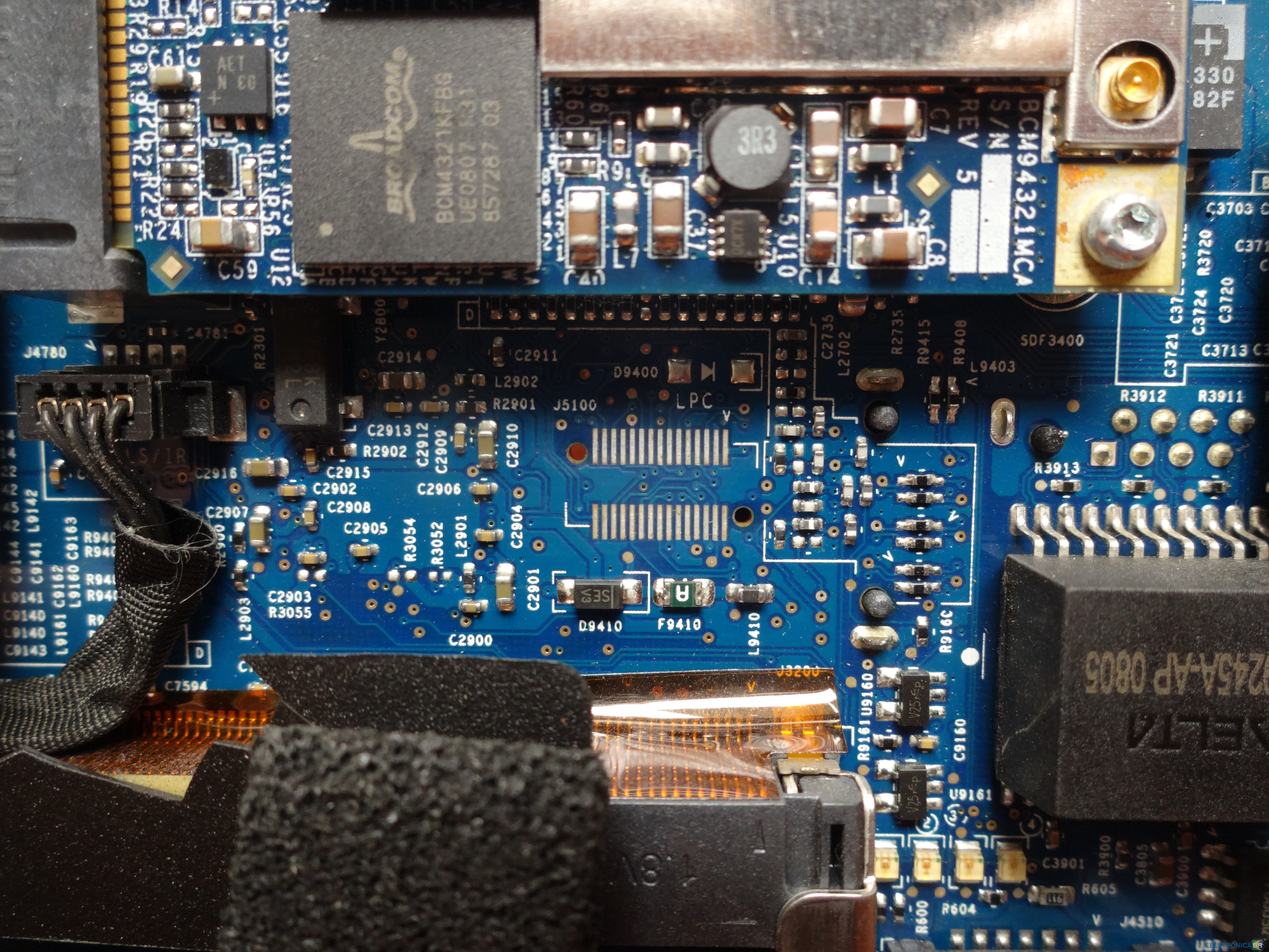

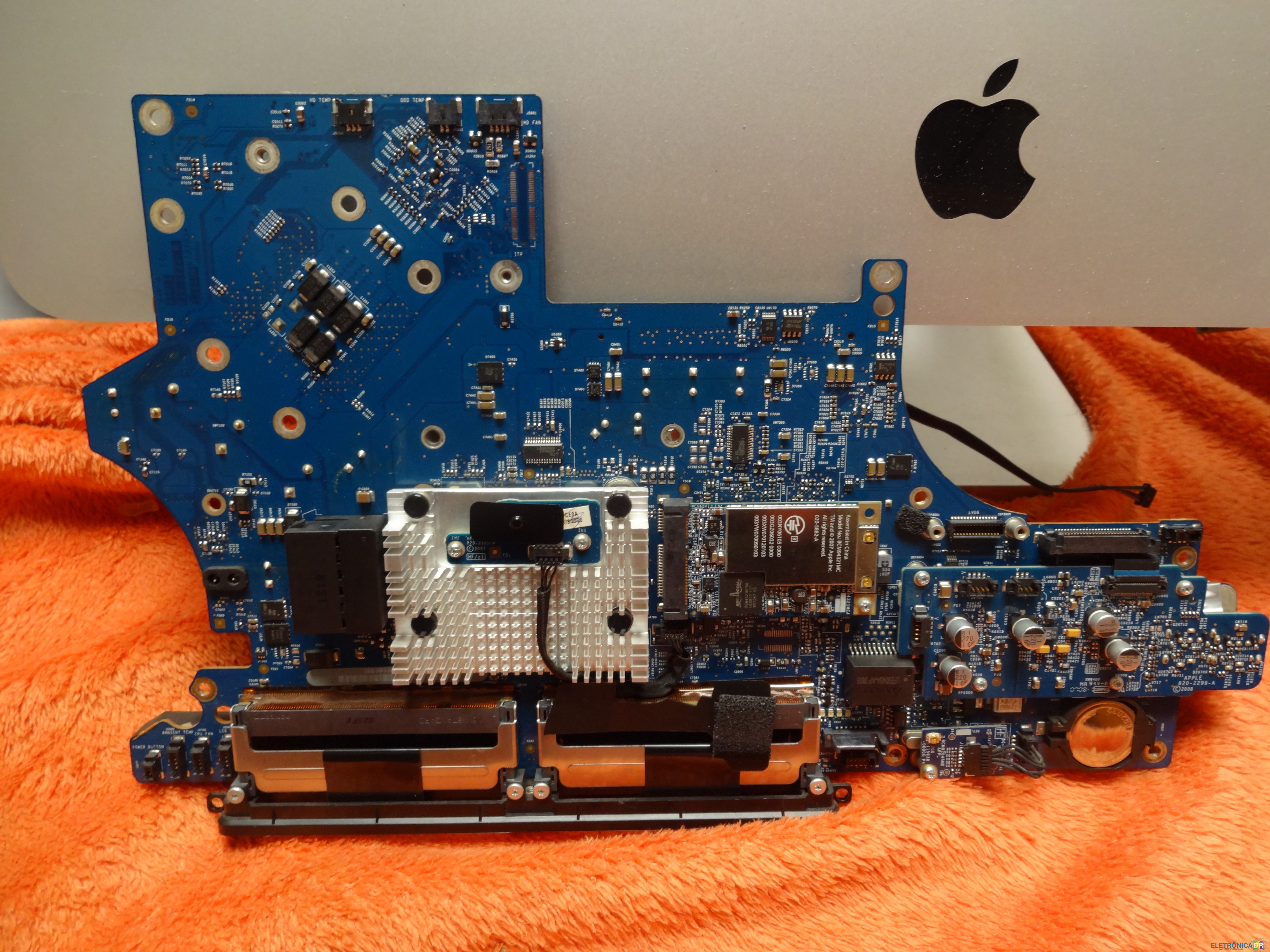

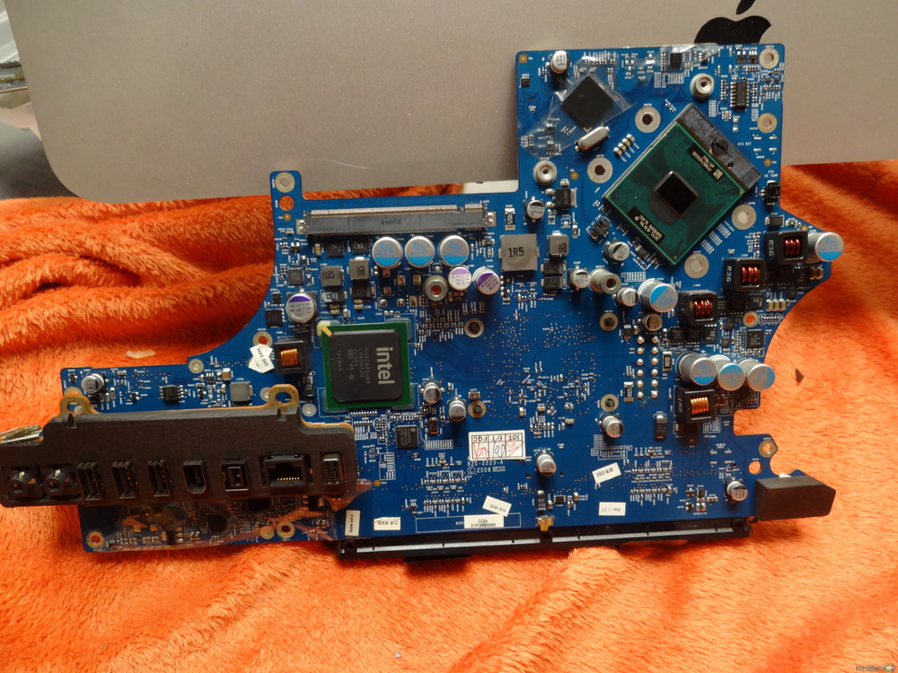

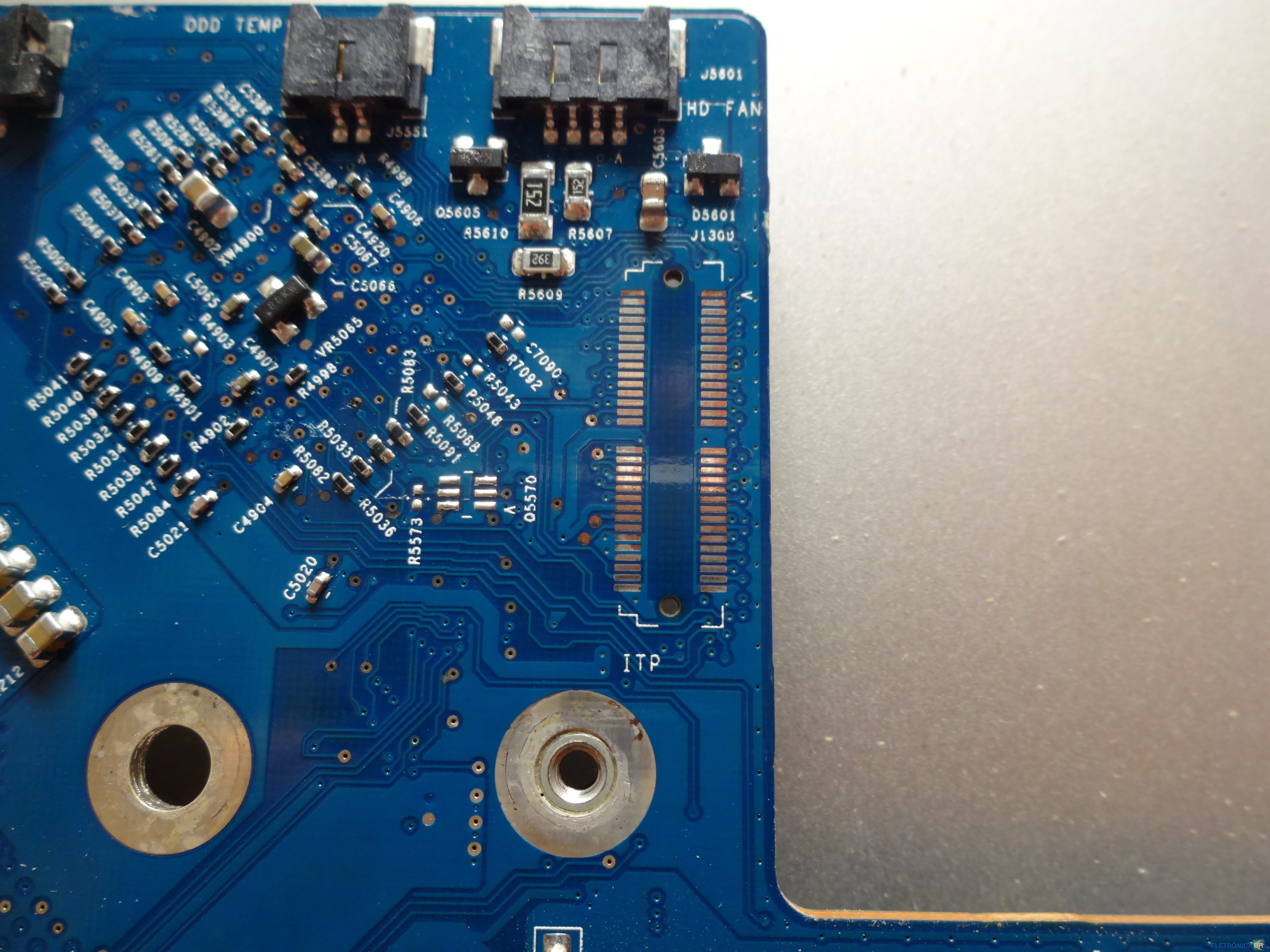

Muito interessante esse assunto. No momento estou tentando ressuscitar um router Wi‑Fi que bricou depois de um upgrade de firmware mal-sucedido. Eu achei os pinos Tx, Rx e GND, vou ligar eles no meu arduino. Eu não sabia que notebooks tinham UART, você poderia me dizer se os iMac antigos Intel possuem isso? Pergunto isso pq tenho um iMac de 2008 e gostaria de estudar mais sobre UART.
Posted
@Gerson Aisawa Fico feliz que tenha curtido o assunto.
Só um alerta importante: tanto em roteador quanto em iMac/SMC, o maior risco não é “não funcionar” — é queimar o chip por nível lógico errado. Arduino e alguns adaptadores podem soltar 5 V no RX. Antes de ligar qualquer coisa, veja o item III (aviso importante) e, se puder, meça com osciloscópio/multímetro a tensão idle do UART (geralmente RX fica em nível alto) então vc pode conseguir medir com multimetro.
St Patricks Day Tech GIF by Tektronix
Mas em muitos casos o UART é somente TX (saída de log). Eu vi o cara falar que “o RX estava cortado” — ele só estava capturando log mesmo em seu roteador. Eu vi aqui
Minha captura em Mac T2 foi assim (exemplo real). Seria top se todo mundo começasse a postar logs e contexto, porque isso vira um banco gigante com ajuda de IA:

No iMac 2008, a chance maior é o debug do SMC/EFI ser 3,4 V (mas confirme na medição). Se você achar algo como SMC_DEBUGPRT_TX / SMC_DEBUGPRT_TX_L e conseguir capturar log, posta aqui nesse formato:
  1. Modelo (iMac 2008 / placa se souber)
  2. Onde pegou TX/GND (foto ou nome do ponto)
  3. Tensão do TX (1.8/3.3)
  4. Baudrate testado (115200 / 57600 / 38400…)
  5. Primeiras 30–50 linhas do log
Aí a gente consegue comparar e tirar conclusão técnica sem adivinhar.
