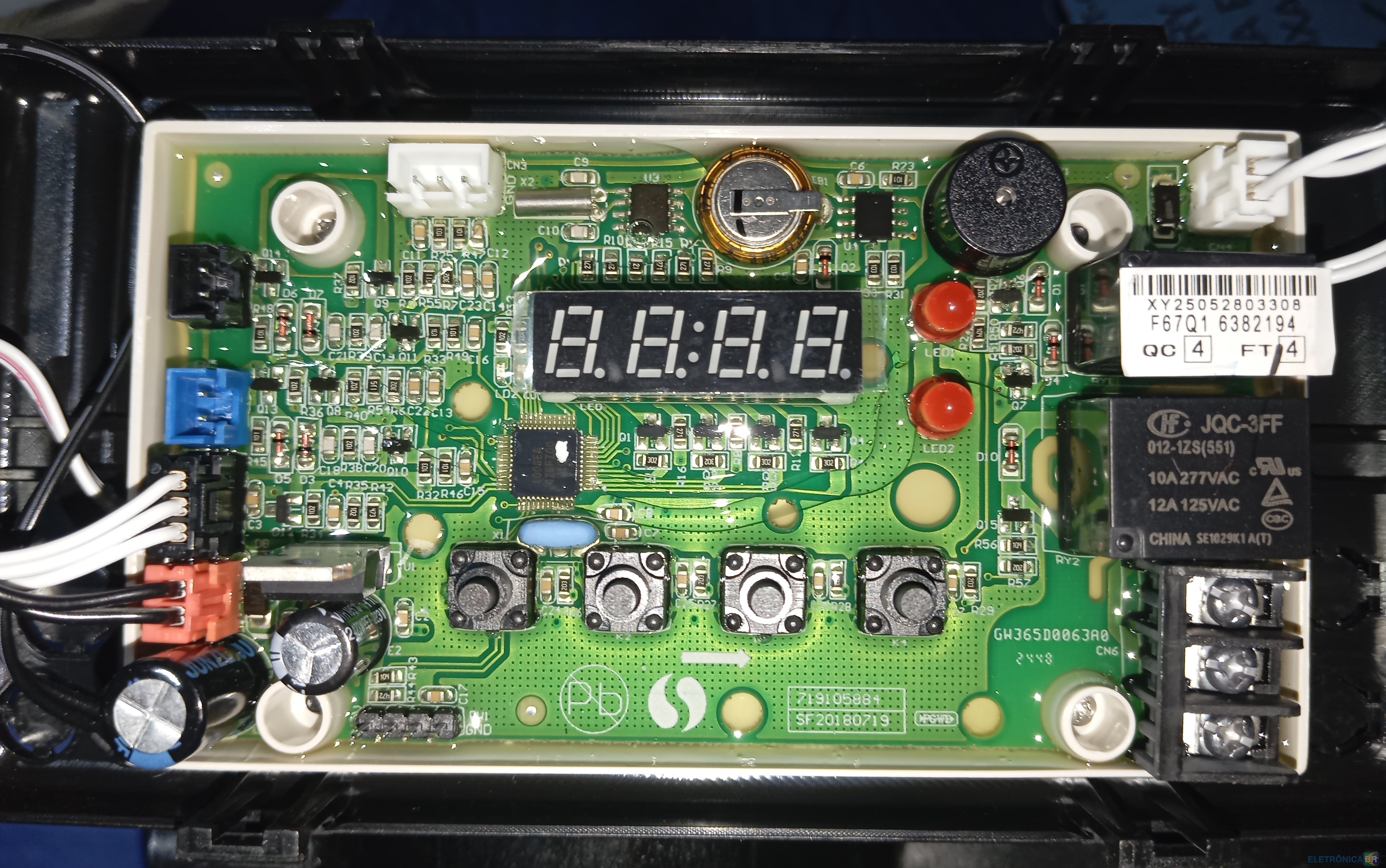

Recentemente comprei uma válvula automática de retrolavagem (manual em anexo), mas estou com dúvida sobre a ligação elétrica dela. (aqui é bem interior e os eletricistas não sabem fazer isso)
Na página do manual que anexei aparecem os contatos:
  • NC (normalmente fechado) — acredito que não vou utilizar;
  • NO (normalmente aberto);
  • COM
Pelo manual, entendi que o sinal deve ser puxado utilizando a contatora, porque se ligar diretamente na bomba existe risco de queimar a placa da válvula.

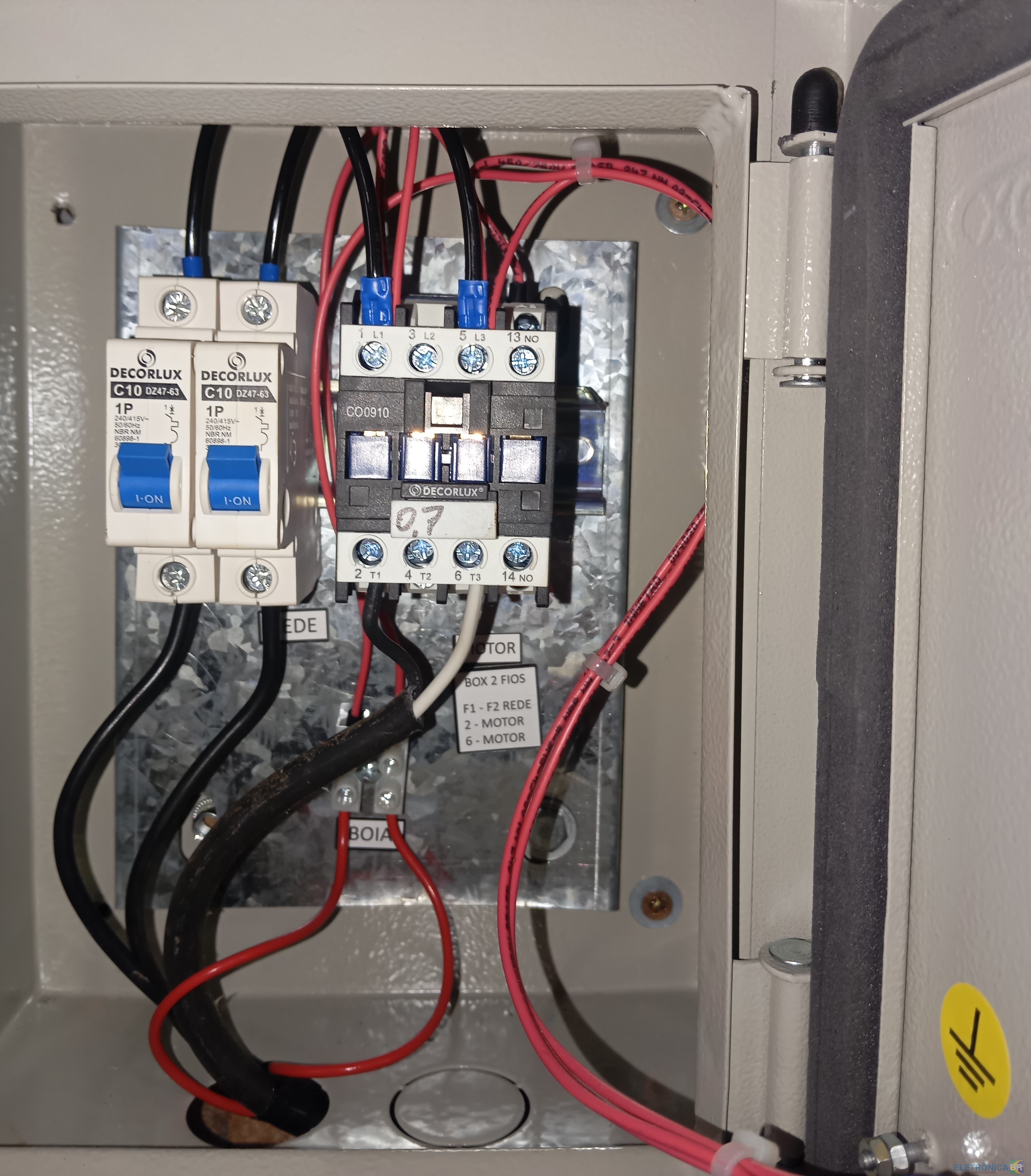

A alimentação aqui é bifásica 220V (dois fios 110V).
A instalação do filtro já está funcionando normalmente sem a retrolavagem automática, mas agora queria adaptar essa válvula da forma correta.
O que pensei em fazer seria puxar um cabo do 2T1 e outro do 6T3 da contatora, levando um para o NO e outro para o COM.
Meu raciocínio foi o seguinte:
o NO só deveria abrir quando a bomba estivesse acionada, certo? Então toda vez que a bomba puxasse água, a válvula também receberia o acionamento.
Já se eu pegasse alimentação no 1L1 e 5L3, imagino que ela ficaria energizada o tempo todo. Estou pensando certo ou faria alguma besteira nessa ligação?

Entenda a saída do relay: ( datasheet : Você não tem permissão para visualizar links. Faça login ou cadastre-se. )
Quando o relay está desligado:
  • NO (Normally Open) => Normalmente Aberto => neste caso não temos continuidade com o COM (Common = Comum).
  • NC (Normally Closed) => Normalmente Fechado => neste caso temos continuidade com o COM (Common = Comum).
Quando o relay está ligado:
  • NO (Normally Open) => Normalmente Aberto => neste caso temos continuidade com o COM (Common = Comum).
  • NC (Normally Closed) => Normalmente Fechado => neste caso não temos continuidade com o COM (Common = Comum).
Então:
  • - Se você precisa que a bomba funcione o tempo todo e desligue quando necessário, use o NC + COM.
  • - Se você precisa que a bomba fique desligada o tempo todo e ligue apenas quando necessário, use o NO + COM.
