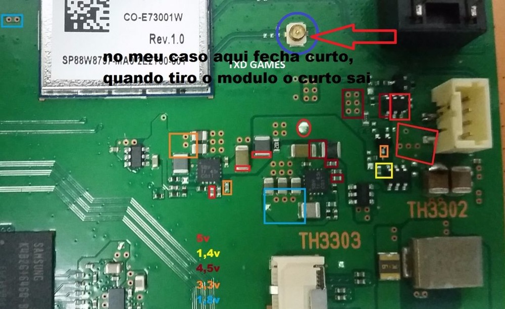

É já vi que o caso é difícil olha fiz todos os testes, troquei a placa Bluetooth 2 vezes, troquei GL3520, medi os reguladores 1.8 e 3.3, já vi que o CXD não resolve, medi alguns resistores entre o CXD e PLACA, aproveitei a imagem do amigo xduan, para mostrar no conector do cabo da antena coloquei o multímetro no pino interno e na parte externa do conector e ele bipou, quando tirei a placa Bluetooth o suposto curto sai, como to com as minhas placas sem a placa Bluetooth para realizar os testes queria saber dos amigos se isso é normal?

Boa tarde à todos.
tenho um console, que estava com delay(atraso) nos comandos, apenas fiz um reflow no controlador bluetooth e ficou bom, porém conforme se distância do console o "delay" volta. Próximo ou com o cabo conectado, funciona normal(obviamente com cabo  o controle está próximo, então não serve a conectividade via cabo para parametro).
Outro console não vai por nada, qualquer dispositivo USB o aparelho reconhece, mesmo pq fiz a restauração completa com o update de 900mb,  nada.
Esse processo de refazer o banco de dados com a full update(900mb) já adoto à muito tempo, tiro o hd do cliente e coloco um HD da oficina e refazemos, e NUNCA nenhum voltou à funcionar devido à reinstalação de software.
Sempre que funcona, foi troca do controlador bluetooth ou usb, mas o USB é tranquilo pq não reconhece nada, nem no safemode.
Eu, (EU) acredito que algum capacitor ou resistor em alguma das linhas(quantidade razoavel) estejam com mal funcionamento, quando se troca quase tudo e persiste, acredito sim que é hardware, questão encontrar o ponto exato.
Tá dificil mapear com o console em funcionamento.

Atualizando o tópico e as notícias não são boas...
Após muita relutância em cima desse defeito, resolvi passar o kit completo dessa placa, processador mais bios e etc., para uma outra placa nova que estava com o processador morto.
O defeito continuou, ou seja, todos aqueles que pegarem um ps4 que não reconhece joy no xmb, só no safe mode, reconhece dispositivos de armazenamento usb, esqueçam hardware, o problema é de software.
E refazendo as instalações com system update ou full restore não volta...
Uma próxima tentativa agora será ler a nand, trocar o ci da nand e escrever de volta, aquele processo com raspberry pi

Isso não resolve. reescrever a nand não adianta.
se vc fez um "transplante" para outra mobo e continuou, pq é software?
acreditamos q a outra tinha software "bom".
a não ser q a bios esteja corrompida, (lembrando q o software não está na bios) para q ela não "ligue" o "irq" do controlador bluetooth. Hoje tenho um na bancada que não vai, mas, vou fazer um teste diferente, vou soldar outro controlador bluetooth, porém vou ligar fio a fio e não efetuar solda do componente direto naplaca, assim tenho certeza que todos os pontos estão soldados corretamente.

Pessoal, Nem trocando Syscon, APU e Nor essa porra não funciona.
Só de raiva fiz o transplante de uma placa mãe para a outra.
A placa mãe que estava boa continuou funcionando com as peças da placa que não reconhece controle.
Enquanto as peças da placa não funciona o controle na placa mãe boa, ficou sem funcionar os controles.
Portanto galera isso vai ser NOR ou Syscon morto, ou coisa do capiroto  >:(

Os que me levaram, o problema ocorreu logo após atualização do system software, deduzo eu que algo veio corrompido no download do arquivo, mas que foi instalado mesmo assim, estou para fazer o dump, trocar a nor e reescrever de volta, pois se for algum problema no I/O do ic propriamente pode ser que resolva, mas isso é uma possibilidade bem remota, outra alternativa a se fazer é ler a nor danificada, e uma ok, tentar com um especialista em hex e ver se há algo errado em algum setor do software que dê pra editar sem descaracterizá lo. Pior que nem se sabe nada sobre a integridade do system soft do ps4, as regiões de criptografia dos lv´s ou sei lá oq.... bem continuemos as pesquisas.

Hoje estou trabalhando em um ps4 com esse problema. Já faziam alguns meses que não recebia este problema e para minha sorte obtive as mesmas dificuldades que os colegas. Neste console em específico não consegui o reparo.
Troquei 2 módulos , sendo 1 deles confiável retirado de console proveniente de defeito no APU.
Troquei também 2 controladores GL 3520 e nada de funcionar.
Até pensei em ressoldar o APU mas acho que não resolverá.
O curioso é que em SafeMode tentei atualizar a FW de 3.50 para a ultima pelo pendrive e ele procura então dá erro SU-30649-2 e o mais estranho ainda é que se tento atualizar pela internet com o cabo de rede plugado obtém erro NW-35959-1 instantâneo com a mensagem para desligar  o console como unica opção.
