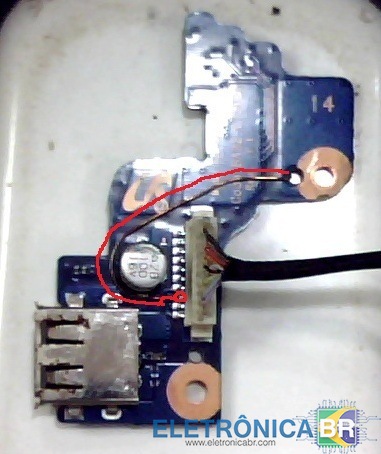

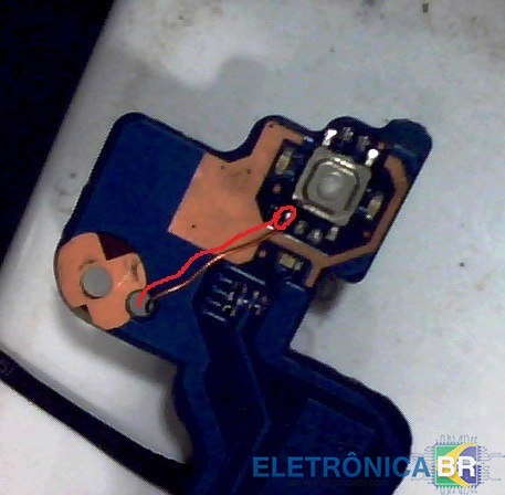

ola pessoal, peguei esse notebook Samsung Scala2-14Dl-VE rev 1.0 ba41-01891a não liga, ao conectar a fonte o led verde acende, porem não liga ao pressionar o botão power, analisando a placa do botão power não chegava a tensão de 3,3v, um caso de trilha rompida, fiz um jumper e resolvido o defeito, note funcionando 100%, abaixo imagens do procedimento...
placa do botão power lado 1...
placa do botão power lado 2...
o traço vermelho indicando o pino e o percusso do jumper...
