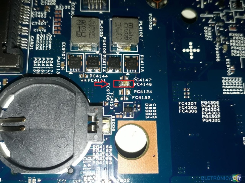

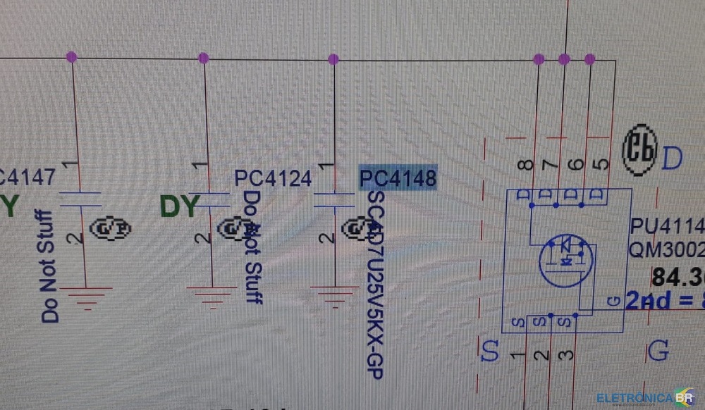

  6. Para contribuir. Fica a dica do curto no PC4148. Fazendo esquentar PU3802 E PU4001. Abraço!
