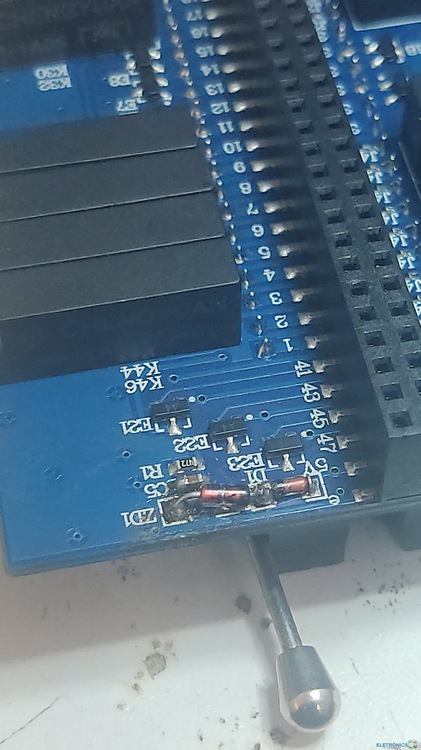

Minha rt809h está com problema. Tinha terminado de gravar uma tv tcl via isp e por descuido um dos fios triscou em um ponto com energia de carga de capacitor não sei se foi qual dos fios tx ou rx . No local onde grava isp ta funcionando normalmente. Na porte onde coloca as memórias 25qxxx por exemplo só reconhece a memória no terceiro terminal pra frente . Se colocar nos primeiros 4 terminal não reconhece a eeprom consequentemente não reconhece nand ou mande bga 159. Defeito encontrado depois do curto diodo de 5v dz1
