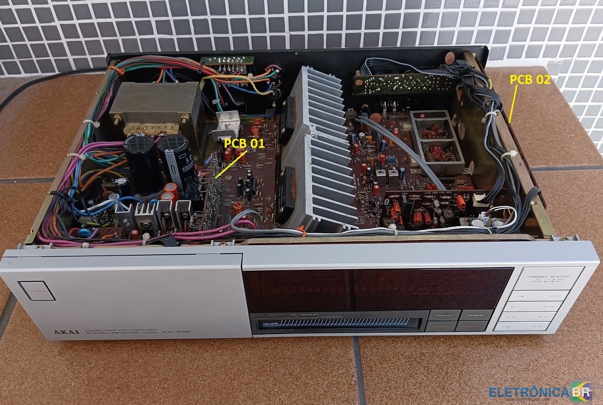

  13. Outros problemas surgiram devido à idade do equipamento. Interferência entre entradas (CD/ Phono/ Tape/ FM) com zumbido. Solução: Limpeza de todos os contatos dos plugues da PCB 02 Forte estalos esporádicos nas caixas de som. Solução: Remoção da PCB 01 e limpeza dos contatos dos soquetes. Nota: Use Limpa Contatos, não use WD ou seus similares. Resultado Final:

  15. Consideração Adicional. Depois de vários testes percebi algo errado, conclui que o ajuste de Zero Volt (TP5 <–> TP6 com sinal de 98.00 MHz) não estabilizava em diversas condições. Se fosse colocado em zero volt com o Akai A35 ligado por mais de uma hora quando fosse ligado frio a tensão (TP5 <–> TP6) que deveria ser zero volt ficava em + 0,35 Volts e mesmo depois de aquecer não estabilizava em zero volt e em algumas estações com sinal mais fraco o Stereo FM ficava falhando e a tensão (TP5 <–> TP6) variando indicando que havia um problema, muitos reparadores acabam por não verificar a tensão (TP5 <–> TP6) em várias condições de uso do A35 o que leva a pensar que as falhas na sintonia FM Stereo é falta de uma antena externa. Testei com capacitores de 82pF cerâmicos, poliéster, mica, multicamadas e nenhum conseguiu estabilizar a tensão (TP5 <–> TP6 com sinal de 98.00 MHz) Não havia mais o que verificar para corrigir esta instabilidade na tensão zero em (TP5 <–> TP6), então conclui que os capacitores deveriam ficar dentro das bobinas. Como não encontrei no mercado local capacitores tubulares de cerâmica, que são os usados originalmente nas bobinas, comprei 10 peças (o mínimo vendido) que custou R$ 32,67 na AliExpress já com o frete. Recebi os capacitores tubulares de cerâmica e soldei externamente no lugar dos caps multicamadas que estava usando, melhorou, mas não estabilizou a tensão (TP5 <–> TP6) em zero volt. Então removi novamente as bobinas T7 e T8 e coloquei os caps dentro das bobinas como os originais. Fiz os ajustes no núcleo de T7 e T8 e a tensão Zero Volt (TP5 <–> TP6) ficou perfeitamente estável em 0.00 volts tanto com o A35 frio como após horas ligado. Nota: (TP5 <–> TP6 com sinal de 98.00 MHz) – Para detalhes veja a explicação que postei anteriormente sobre estes pontos de teste. Conclusão: 1- Se o seu alvo é o FM Stereo funcionando mesmo que razoavelmente coloque caps externamente e ajuste em Zero Volt (TP5 <–> TP6). 2- Já se deseja que o Akai A35 fique com o FM Stereo perfeitamente estável com a tensão (TP5 <–> TP6 com sinal de 98.00 MHz) em zero volt dentro do gap + ou – 0,025 volts** em qualquer condição de uso do A35 coloque os capacitores dentro das bobinas conforme eram originalmente. ** Conforme Manual de Serviço. .
  16. Procedimento para reparo do Akai AA-A35 com problemas no FM Stereo. Observe se seu Akai A35 apresenta as seguintes falhas: 1- Só sintoniza FM em mono. 2- Não dispara o FM Stereo. 3- Não dispara o Tuned. 4- Não encontra nenhuma estação em FM Mono ou Stereo no Scan automático. 5- Sintoniza estações no FM mono fora da frequência correta. Por exemplo: Jovem Pan FM (São Paulo) deve sintonizar somente em 100.90 MHz, mas sintoniza também em 100.95 MHz e 100.85 MHz. Se os cinco itens acima estão acontecendo no seu Akai A35 e bem provável que o problema seja nos capacitores internos das bobinas T7 e T8 Remova as Bobinas T7 e T8. (uma por vez) As bobinas são iguais externamente, mas diferentes internamente então, remova uma, remova o capacitor interno, recoloque-a de volta na placa e então remova a outra. Para substituir os caps internos das bobinas instalei os novos caps nos terminais das bobinas. (ver foto abaixo). Comprei 10 caps cerâmicos de 82pF e caps cerâmicos multicamadas de 82pF. Utilizei um capacimetro para escolher os que mais se aproximavam de 82pF. Testei no A35 com os cerâmicos e com os cerâmicos multicamadas e obtive melhor resultado com os multicamadas. Como meu gerador de sinal (frequencímetro) não esta funcionando (precisa revisar) utilizei um velho Wireless FM Transmitter para gerar um sinal de 98.00 MHz. Ajustei a sintonia do Akai para 98.00 MHz mono e conectei o multímetro na escala de volts DC nos terminais TP5 e TP6. Após, ajustei o núcleo da bobina T7 o mais próximo de Zero Volts e então fiz o ajuste fino no T8. (ver informação completa no Manual de Serviço do Akai A35) Se os núcleos do T7 e do T8 estiverem girando soltos trave com uma (gotinha minúscula) de esmalte de unhas na rosca, pois a regulagem do T7 é extremante sensível e uma vibração pode desajustar. Obviamente nunca use cola!!! Após ajustar para zero volt (TP5 <–> TP6) já sintonizava praticamente todas emissoras disponíveis na minha região, em Stereo com o Tuned disparado, mas para melhorar ainda mais fiz um ajuste fino em VC4, VC1, VC2 (IMPORTANTE: Faça uma marca com caneta marcadora nas posições originais dos ajustes antes de mexer). Se ninguém mexeu o ajuste é mínimo para melhorar a recepção FM. Se perceber que esta sintonizando todas as estações FM perfeitamente não mexa nestes ajustes, pois são ajustes extremamente críticos. (ver informação completa no Manual de Serviço do Akai A35) Nota: Se o VR2 estiver muito desajustado (mexido) pode ser que não dispare o Stereo e o Tuned, então é recomendável usar um osciloscópio para um ajuste mais preciso. Sintonize uma estação em FM (com o seletor stereo acionado), conecte o osciloscópio no terminal TP7 da placa MPX e faça o ajuste em VR2 até aparecer na tela do osciloscópio a frequência de 19KHz estável. (ver imagem abaixo) Quando o ajuste estiver em 19KHz o Stereo e o Tuned serão disparados. Se não possuir um osciloscópio tente fazer o ajuste por tentativa. Feito os procedimentos indicados acima o FM Stereo do meu Akai A35 esta funcionando perfeitamente com 100% de estabilidade. Só falta fazer uma limpeza cuidadosa nas partes externas e finalizar o reparo. Notas Gerais: 1-Evidentemente outros componentes podem impedir que o Stereo e o Tuned dispare, como por exemplo um problema ou até mesmo um ajuste na placa MPX, mas neste caso os cinco itens inicias que citei não serão cumpridos. 2- Não mexa de forma aleatória nos ajustes das bobinas de FI, se mexer só vai arrumar problemas; só ajuste se souber o que esta fazendo. 3- Antes de fazer qualquer ajuste nas bobinas de FI faça uma marcação da posição original do ajuste. Não confie na memória! 4- A tampa inferior funciona como blindagem, faça os ajustes finos com a tampa colocada. 5- Os ajustes finos (fine tuning) exigem tempo e muita paciência. 6- Se não souber o que esta fazendo, não faça; pergunte ou pesquise antes. 7- Outros receivers como o Aiwa e Sony sofrem com o mesma falha nos caps das bobinas. 8- Consegui um Manual de Serviço (em PDF) do Akai A35 muito bom, da para ler todas as tensões dos pinos dos CIs. Vou postar para quem precisar baixar. Ferramentas e equipamentos utilizados: 1-Ferro de solda, solda, sugador, pasta de solda, álcool isopropílico, ferramentas, etc. 2- Osciloscópio. 3- Multímetro digital e multímetro analógico. 4- Wireless FM Transmitter para gerar o sinal de 98MHz. 5- Capacimetro. 6- Testador de componentes. (para verificar o ESR dos capacitores) 7- Chave de fenda plástica para regulagem das bobinas (não use chave de metal) 8- Pesquisa e paciência, muita paciência. Fiz essa explicação detalhada do procedimento para que outras pessoas (técnicos) possam fazer esse reparo que é extremamente simples e alguns poucos que sabem realmente como resolver o problema mais frequente do Stereo e o Tuned do Akai A35 não dispararem complicam de sobre maneira esse reparo. Nota Final: Tenho conhecimento na área da eletrônica por formação acadêmica e como autodidata, mas nunca atuei profissionalmente na manutenção de equipamentos eletrônicos, entretanto desde sempre faço reparos nos meus equipamentos e como gentileza para alguns poucos amigos. Como citei acima não atuo profissionalmente, então algumas falhas no caminho da solução ocorreram até entender realmente o que causava o problema. Obrigado a todos que dedicaram parte do seu tempo indicando caminhos que foram muito uteis para que o reparo tivesse uma finalização positiva. Se houverem dúvidas sintam-se a vontade para perguntar.
  17. @ohm Deixei uns dias o Akai de lado... Hoje, com mais algumas informações, peguei e consegui solucionar. Depois que finalizar com a colocação dos caps corretos volto para concluir o tópico, com um resumo da solução com fotos e dessa forma ajudar outras pessoas. Valeu pela ajuda!!!!!
  18. @ohm Consegui fazer o FM Stereo e o Tuned estabilizar!!! As bobinas (T7 e T8) estão ok, eram os caps internos nas bobinas que estão com problemas. Quando testei com caps externos usei os que eu tenho; 52pF, 68pF, 100pF ... até 1nF e não estabilizava de forma alguma. Os caps da bobinas (T7 e T8) são críticos, por essa razão que com o passar dos anos a capacitância altera e não dispara mais o Tuned e o Stereo. Li um comentário na internet que confirmou que os caps devem ser de 82pF, como não tenho, para testar, associei 68pF + 22pF que na medição deu 87pF, bingo! Estabilizou e sintonizou Stereo normalmente e as frequências que estavam ligeiramente deslocadas voltaram a posição correta. Na semana que veem vou providenciar caps de 82pF e finalizar o reparo. Depois de feito a colocação dos caps de 82pF e ajustes, volto para finalizar este tópico e deixar claro (com fotos) a solução e assim ajudar outras pessoas com o mesmo problema.

  21. @ohm O osciloscópio estava em AC e 10x a parte superior foi cortada porque tinha salvado a imagem e a imagem salva não carrega a parte superior, mas desta vez fotografei a tela em “run”. Então, ficou claro que enquanto o sinal piloto de 19 KHz não fosse ativado o Tuned nem o Stereo seriam disparados e para isso precisaria resolver os problemas das bobinas T7 e T8 já que esse sinal veem da emissora. Vamos ao que eu fiz: Removi as bobinas T7 e T8 e ao verificar aos valores dos caps internos dessas bobinas os caps (sem umidade) tinham em torno de 60 pF, mas bastava assoprar sobre os caps e os valores variavam até o ponto de o equipamento de medição mostrar como um resistor, ou seja, os caps absorviam umidade. Removi os caps e tentei colocar caps externamente, testei vários valores de 52 pF até 1 nF, sem sucesso, não estabilizava de forma alguma. Então fiz o seguinte: Removi a umidade dos caps e apliquei uma camada de verniz isolante sobre os caps (ver foto abaixo) e recoloquei T7 e T8 de volta ao circuito já com os caps isolados da umidade pelo verniz e então consegui fazer o ajuste com sucesso. Por consequência o Tuned disparou e foi ativado Stereo, entretanto com alguma instabilidade, a antena tem um bom sinal e o FM de outros receivers funcionam perfeitamente com esta antena, mas no Akai parece que o sinal esta chegando fraco já que sintoniza menos estações (com instabilidade) se comparado a outro receiver. Agora tenho que cassar onde o sinal da antena esta sendo atenuado ou não esta sendo amplificado corretamente. 1- Vou começar pelo caps eletrolíticos e depois cerâmicos. Alguma outra sugestão? 2- A tensão esta dentro (?) do parâmetro citado se a referencia for VPP. 3- Essa forma de onda (ver abaixo foto da tela do osciloscópio) do sinal piloto de 19 KHz é a esperada? Agradeço!
