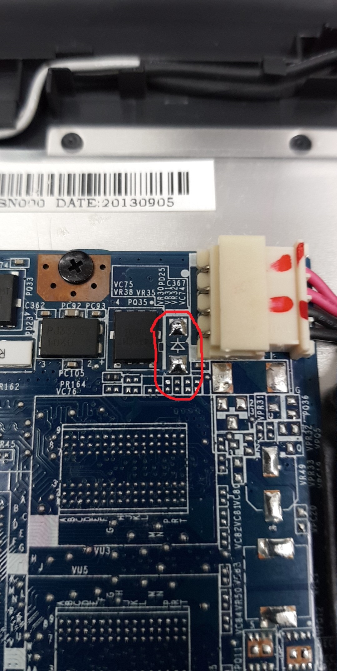

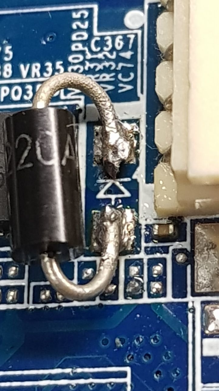

 dúvida SONY SVF152C29X/ Quanta DA0HK9MB6D0/ Diodo com Defeito
mobilehouseinfo respondeu o tópico de mobilehouseinfo em Notebook's
@CJ, consegui comprar o diodo, mas mesmo assim o aparelho não liga, sabe se pode haver alguma outro componente de proteção que possa ter queimado também, em inspeção visual o único queimado seria o diodo mesmo!!!! -

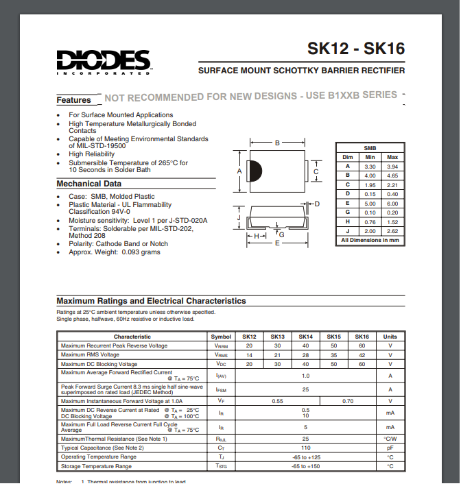

Todos são diodos retificadores, neles estão os codigos ss14, sk14, sk34. -

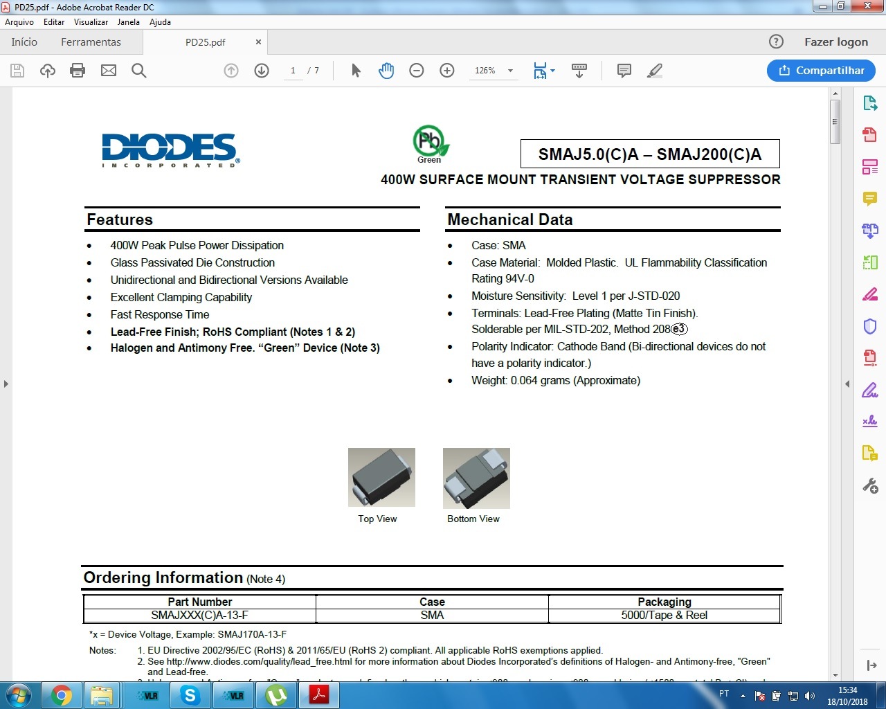

Olha, temos esses 2 diodos aqui, sabe me dizer se é compativel, e se nao for, tem o risco de queimar algo colocando qualquer diodo no lugar daquele, sendo apenas do mesmo tamanho -
Então, só temos uma placa, nao temos uma sucata igual, precisamos de um diodo compativel com esse -

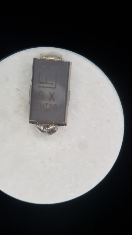

mobilehouseinfo postou um tópico em Notebook's
Boa tarde amigos, estamos com o notebook onde o cliente ligou em uma fonte generica e saiu fumaça do mesmo e danificou um diodo, achamos o diodo no esquema eletrico, e fomos ao datasheet, porem queremos auxilio para acharmos um diodo compativel com ele, oq temos que cuidar, como identificar diodos compativeis. Segue em anexo fotos para ajudar a entender nossa duvida. -
