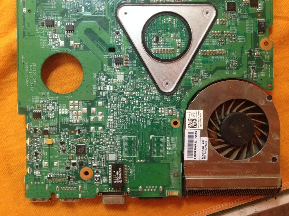

  1. Boa tarde gente! Será que alguém aqui do fórum já pegou uma placa com esse mesmo problema? Recebi esse PC do cliente informando que estava funcionando e parou de repente. Ao pressionar o botão Power o cooler gira e para e faz outras tentativas de inicializar, porém sem sucesso. Retirei a placa e coloquei na bancada para os testes de tensão usando minha fonte. De início o problema permaneceu. Posicionei o terminal positivo do multímetro no ATX 12V e liguei a placa. O cooler gira e para ao mesmo tempo que a tensão de 12V aparece e desaparece seguindo o funcionamento do cooler. O estranho e para minha surpresa que ao medir as tensões em um CI (U3) a placa funcionou. Medi as tensões e todas normais (claro), pois a placa estava 100% funcionando. Desliguei e religuei várias vezes e a placa continuou funcionando. Achei que poderia ser mal contato ou trilha rompida. Fiz testes nesse sentido e a placa permaneceu funcionando. Recoloquei a placa no gabinete e deixei em teste. No dia seguinte o PC funcionou normalmente ao ligar, mas no terceiro dia ao ligar o problema retornou. Retirei a placa novamente e coloquei na bancada, conectei minha fonte ATX e a placa funcionou. Resolvi testar os capacitores fora da placa e substitui aqueles que estavam com pequena divergência de ESR e capacitância. Informo diante mão que não é a fonte, pois substitui no 4 dia quando o defeito voltou. Fica nessa intermitência. Os senhores poderiam dar um caminho para eu seguir? De já agradeço

  9. Obrigado pela resposta K0rTy. Amigo referência está incompleta más é essa mesmo, a referência completa você pode ver na imagem. Estou enviando imagens da placa. A propósito a memória foi testada e o processador coloquei outro.

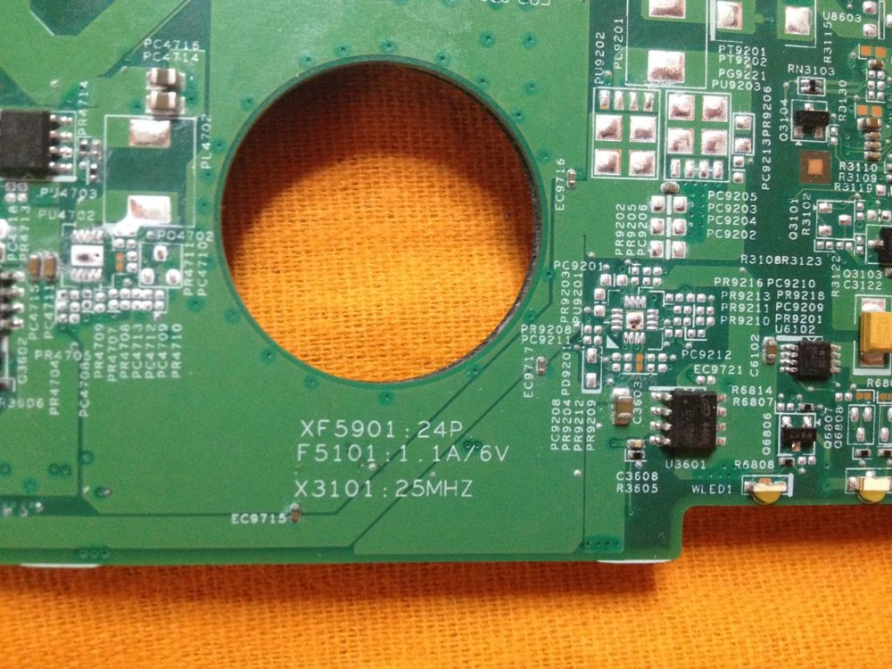

  10. Gente recebi esse notebook que segundo o cliente estava ligado no momento de uma chuva onde havia uma goteira sobre ele, daí já se imagina a catástrofe. Quando o cliente trouxe o note a placa já estava sequinha, mas resolvi lavar com álcool isopropílico por que, apesar de poucos haviam pontos de oxidação. Pois bem, logo que liguei o notebook, além de não dar nenhum "sinal de vida" estava derrubando o carregador (o LED apagava). Após algum tempo de análise encontrei um capacitor em curto (PC4131), após substituir a placa deu sinal de vida, mas com sequelas: quando conecto o carregador ela liga, acende o led, o cooler funciona, mas depois de um tempo desliga o cooler e inicia uma sequência de 7 beeps que se perpetua após pequenas pausas se a placa continuar ligada. Vi que no Fórum, lá em casos resolvidos que tem um tópico sobre isso, mas infelizmente não tenho acesso. Alguém poderia me ajudar nesse caso? Tensões nos pinos do U6001 (Bios) 1 = 3.34 2 = 3.00 3 = 3.34 4 = 0 5 = 0 6 = 0 7 = 3.34 8 = 3.34 De já agradeço.
