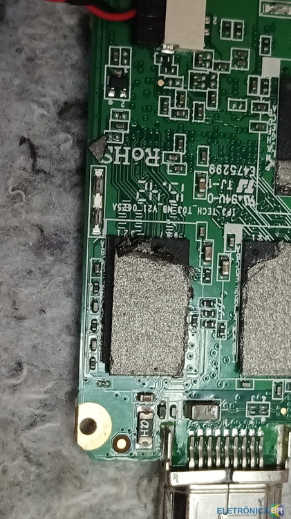

ok irei fazer conforme suas orientações eu consegui estas informações embaixo de um adesivo na placa ip3_tech_t03_mb_v21 ou y21_0625a e475299 -
ultra cmpact pc t01-pc-stick intel liga sem imagens
infor souza respondeu o tópico de infor souza em Motherboards, PCs, All in One & Cia
tenho tensoes em todas as pls porem nao passa de 2 volts tenho 5 vots em um diodo proximo ao hdmi tenho 1.8 volts no pino 1 do ci de bios tenho protocolo de comunicação neste mesmo pino medi o cristal de 32 que esta ok troquei a bateria da cmos -
galera to com esse mini pc stic aqui ele liga e nao apresenta imagens gostaria de contar com ajuda dos colegas para diagnosticar o problema e se alguem tiver bis ou esquema desse aparelho
