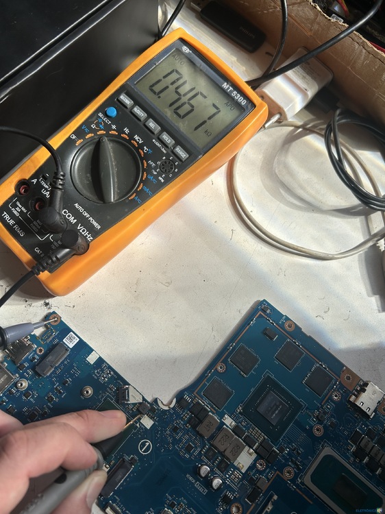

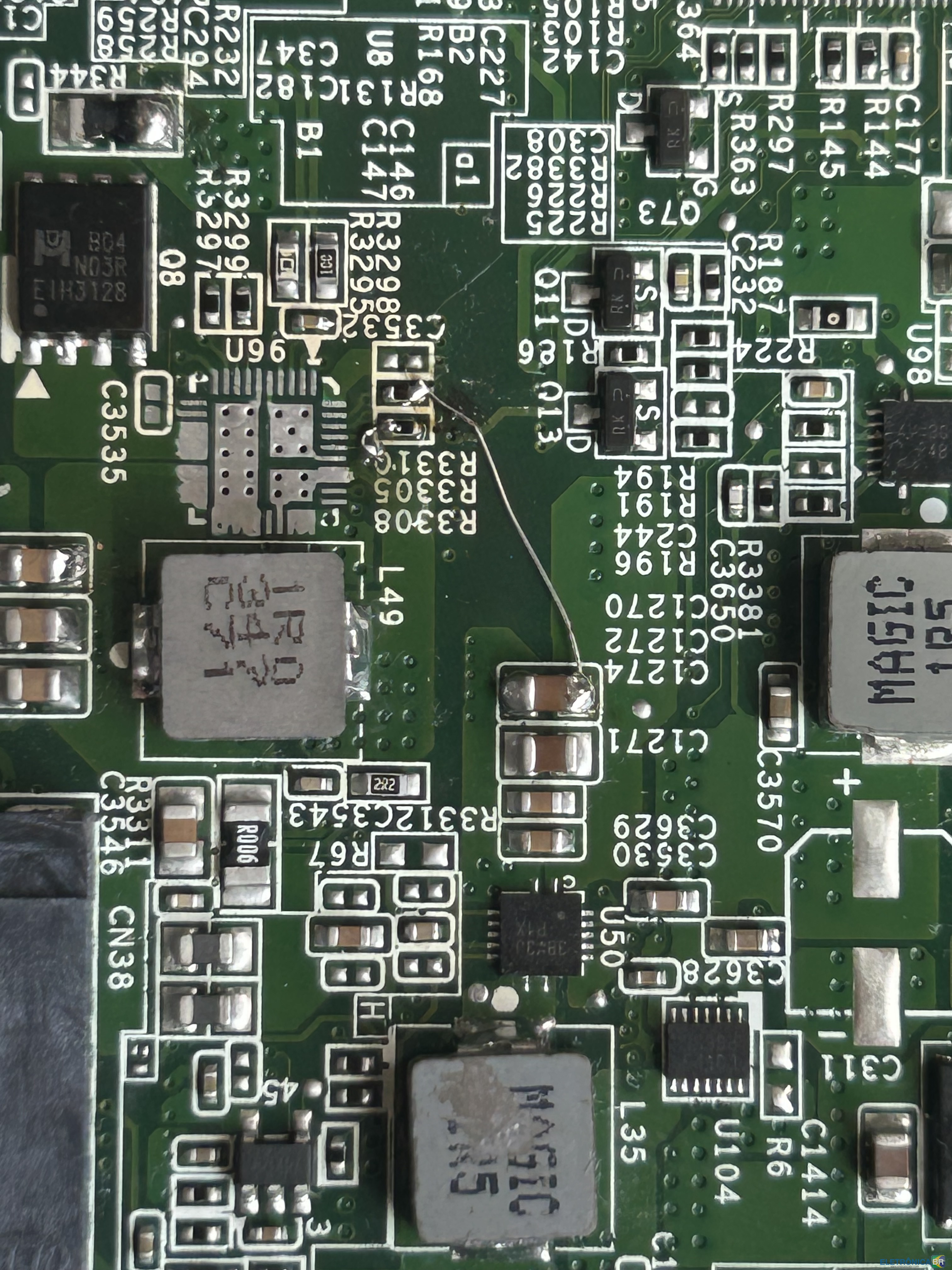

  1. @Sabedoria Eterna queria saber pq liga e desliga e as tensões caem Quando faço um jumper do pino 4 ao pino 5 ela fica ligada as tensões são 12v a de 5 está 4.50 e a de 3.3 está 2.8 unica que fica correta é a de 12
  2. @Sabedoria Eterna pino 4 pson 2.5v por isso não starta porém acho que 2.5 é normal não sei porque ela liga e vai caindo as tensões
  3. @Gercino Satiro com Fonte não tenho muita experiência quem faz as tensões de 3.3 , 5 e 12 ? ?
  4. Boa noite estou com essa fonte que está em modo de proteção Se eu jumpear o pino 3 no pino 4 do do w7527 ela arma as tensões porém o tensão de 5v está em 4.65 talvez seja isso pois o esse ci arma a proteção para correntes mais altas e correntes baixas também alguém consegue me ajudar ?

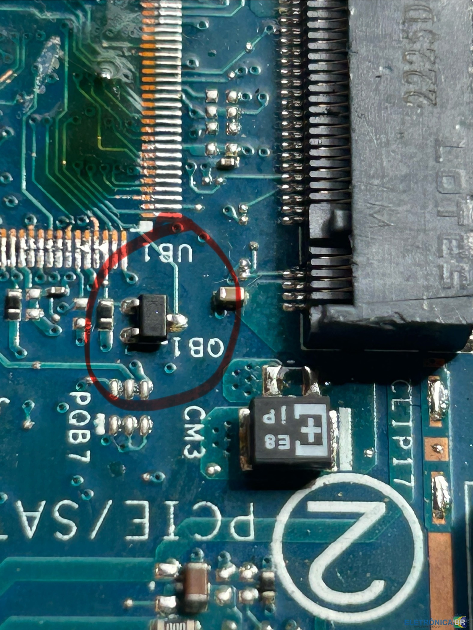

    @Jhones acredito que seja esse aqui o que está escrito encima dele ?

  9. Boa noite amigos do fórum será que teria algum bom samaritano aí que tivesse a boardview dessa placa ou o esquema elétrico ou alguém que tivesse essa placa em mãos aí para me ajudar a encontrar esses componentes que estão faltando nela A nomenclatura deles já me ajudariam muito pra comprá-los

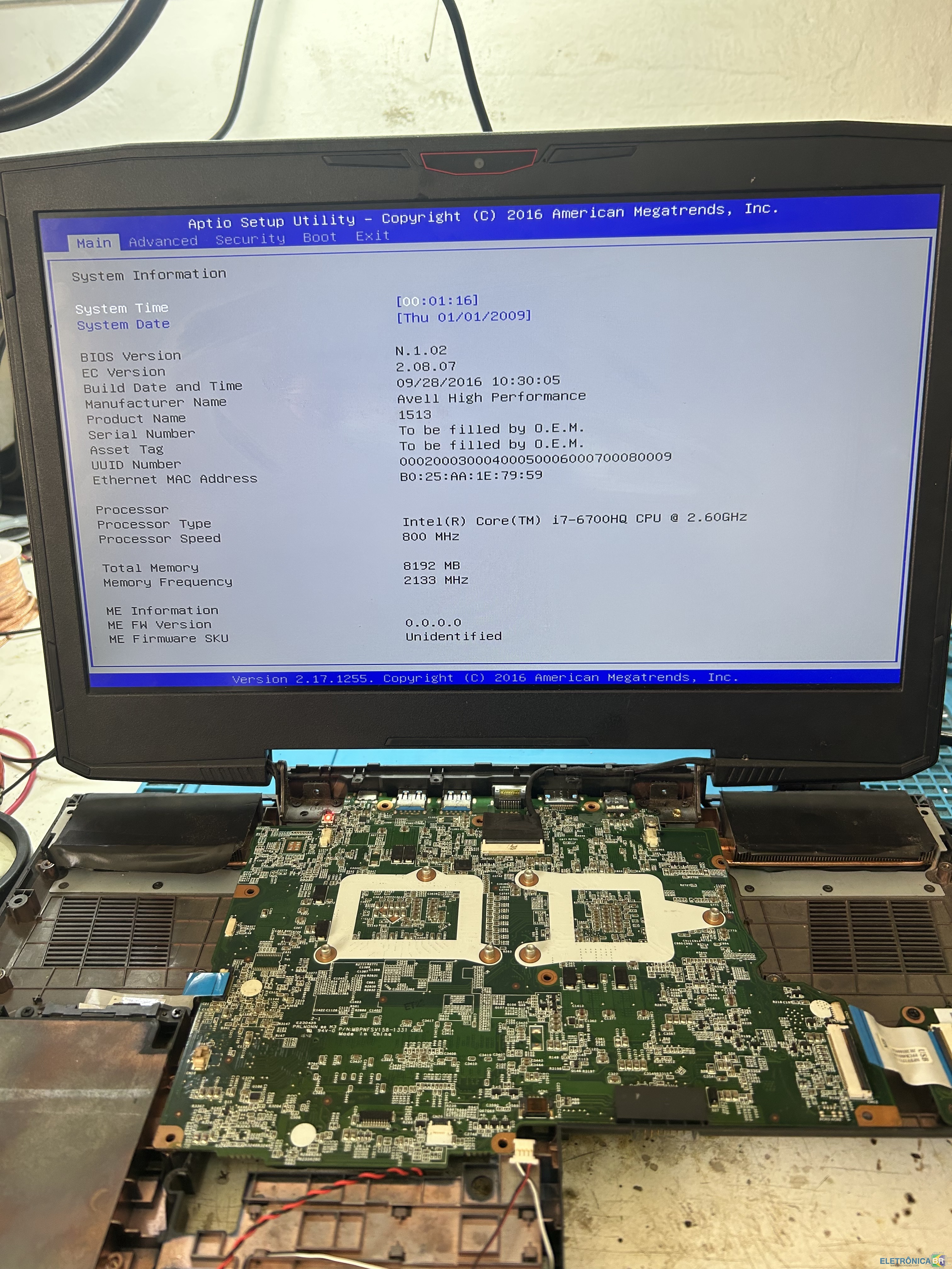

  10. Boa noite amigos estou passando para dar um dica a todos que tem problema com esse notebook liga pisca o led do power pisca o led verde duas vezes e volta ao laranja quando é assim , e geralmente já trocaram o pu1 e o super i/o só se resolve com reballing do chipset , fazer me não adianta!!!!
  11. Amigos deu certo o reparo troquei o super i/o e já resolveu esse super i/o não precisa ser gravado nesse modelo de placa mãe , pois a mesma já tem bios ec em soic 8 e automaticamente ela grava o sio quando liga pela primeira vez
