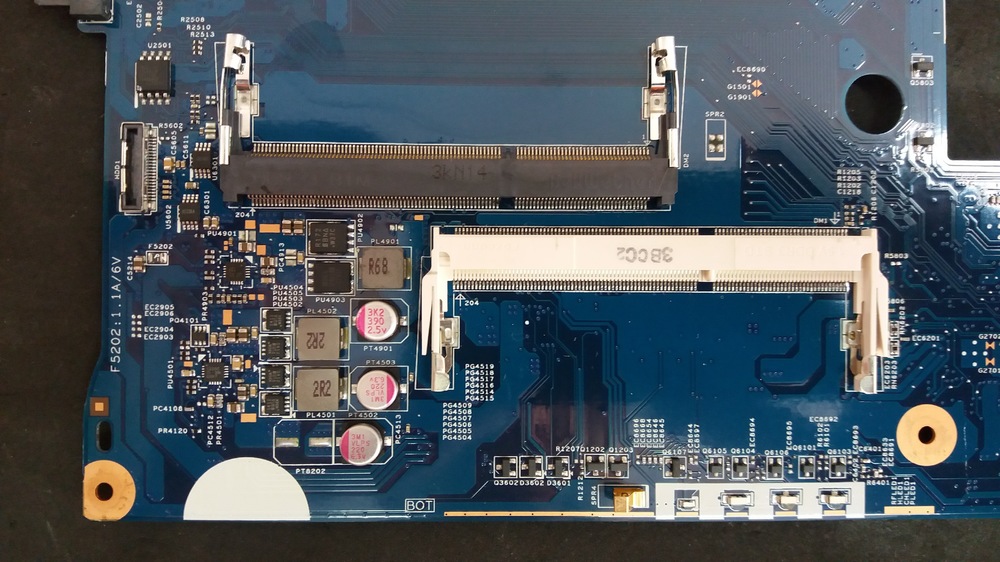

 devolvido Acer Aspire E1-472 / EA40-HW MB 12243-3 48.4YP20.031 / Só dá boot/tela em 1 slot de memória
Carapixo respondeu o tópico de Carapixo em Notebook's
Realizei a medição nos pinos que o @Gilson Macedo indicou, todos iguais nos dois slots. Então pelo relato de outros colegas provável defeito no processador. Pelo mesmo ser soldado na placa e ainda funcionar um slot, cliente preferiu deixar assim, e não correr o risco de parar na tentativa de reparo do processador. Agradeço a ajuda de todos. Maquina devolvida com apenas um slot funcionando. -
@rogeriofb2014 essa placa só funciona pc3l, pois a alimentação da memória é 1.3v, a pc3 é 1.5v, não vai funcionar. Mas só pra não dizer que não tentei... coloquei e como esperado não deu tela. -
sim, idênticas. e também usei outras pc3l pra testar, mesma situação. -
@rogeriofb2014 esta usando "1Rx8 PC3L - 12800S" @assdigitale não, tudo perfeito. -
sim, de qualquer forma se colocar alguma memória no DM2 maquina não dá tela, as duas dele mesmo, ou até outras... memórias 100% funcionando. Só dá tela se colocar uma única memória no slot DM1 -
Carapixo postou um tópico em Notebook's
Olá, -> Notebook é um Acer Aspire, processador i5 soldado, vídeo dedicado Geforce 820M; -> Possui 2 slots de memória, e 2 módulos de memória, sendo 2 pentes de 4gb pc3l; -> 2 pentes funcionando perfeito, sem problemas; -> Somente o slot DM1 está funcionando; -> Se conectar memória nos dois slots máquina não dá tela; -> Se ligar somente o DM2 notebook também não dá vídeo; -->> Portanto só dá tela se conectar apenas uma memória no slot DM1, independente de qual pente, qualquer um vai funcionar neste slot; * Já realizado limpeza e verificação dos pinos do slot, tudo limpo e bem soldado; * Já verificado bobina de alimentação, está com 1.3v, até porque um slot está funcionando; * Com memória conectada no slot DM2, verificado alimentação, está sendo alimentada com 1.3v; Agora após estas verificações, o que mais pode ser visto quanto a apenas 1 slot estar funcionando? Obs 1: DM1 e DM2 são as marcações dos slots na placa; Obs 2: Não encontrei esquema para esta placa, acredito que não tenha; -
