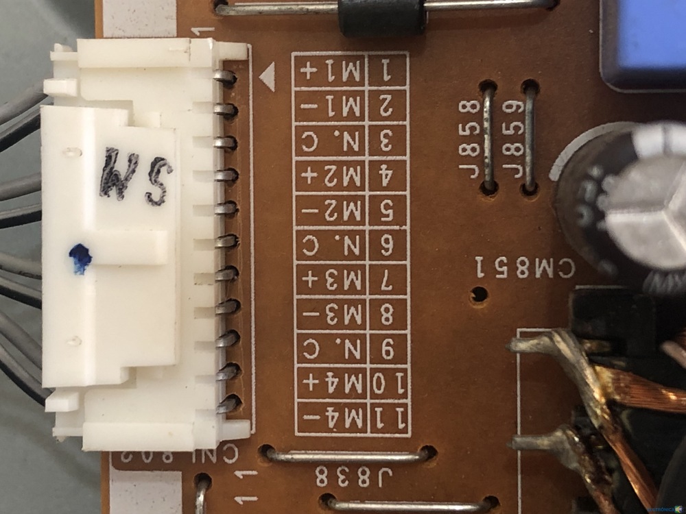

TV antiga não tem muito protocolo para estas questões. Vou finalizar como devolvido.- 8 respostas

Eu sei que dá para ligar direto sim. Tipo vc já viu circuitos de teste de barras de led? Eles ligam de boa só que eu não encontrei um com a tensão necessária para ligar as 4 barras simultâneamente.- 8 respostas

Ao tocar no CI Driver os leds passam a ligar intermitentemente por conta da descarga da tensão. ou seja eu fiz um aterramento com a mão em alguns pinos que fazem as barras ligarem cada uma em uma intensidade.- 8 respostas

Eu fiz uma manutenção neste TV com a troca de 2 LEDs queimados. Após uma semana de uso ela deu retorno, agora não alimenta as barras de LEDs. Todas as barras estão boas. Eu verifiquei LED a LED e as barras por inteiro. Vi que tem tensão positiva nos 2 polos de cada par de fios que alimentam cada barra individualmente. Ao que notei o defeito é um CI driver SEM4011 encontrado no AliExpress. Porém o cliente não pode mais esperar e como demora muito ru queria mandar esta tensão regulada para as barras de led sem precisar do CI chaveador. Talvez colocando um resistor do polo negativo no terra do televisor. Não sei como fazer isso ainda. Queria alguma dica dos amigos aqui.- 8 respostas
